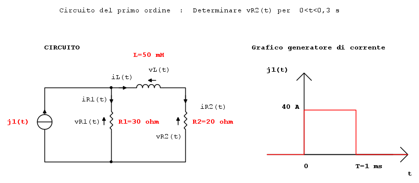

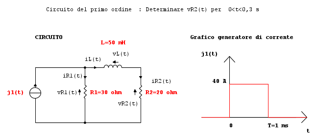

Buongiorno ragazzi, dovrei determinare la tensione ai capi del resistore R2 nell'intervallo considerato: 0<t<0,3 s
Il circuito è questo :
Ho risolto tale esercizio ma nella seconda parte che vi indicherò, non sono sicuro perché ho alcuni dubbi.

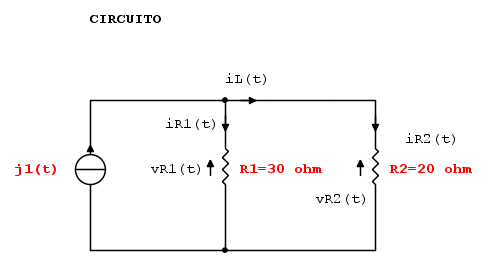

3) Ricavo la soluzione particolare che è la soluzione di regime per t--> infinito, quindi il circuito sarà in regime stazionario e l'induttore si comporta come un cortocircuito, quindi avremo:
Da qui ricavo la soluzione particolare:
ILp=IR2=J*\frac{R1}{R1+R2}=24 A

Qui iniziano i problemi, ora dovrei operare per t>T .
Domande:
1)Visto e considerato che l'equazione omogenea è data dall'evoluzione libera quindi andando a passivare la causa forzante, l'equazione omogenea e la sua soluzione sarà uguale a quella determinata in 0<t<T?
2) La soluzione particolare che è data dall'evoluzione forzata quindi dalla presenza della causa forzante però scegliendo come soluzione quella di regime, sarà nulla per t>T ? Visto e considerato che la causa forzante cessa di esistere? (guardare grafico generatore)
3)La condizione iniziale in tal caso sarà data imponendo iL(T-) ,poiché considero t=T- istante iniziale , alla iL(0<t<T)=-23*e^{-10^{3}t}+24 Aprecedentemente ottenuta?

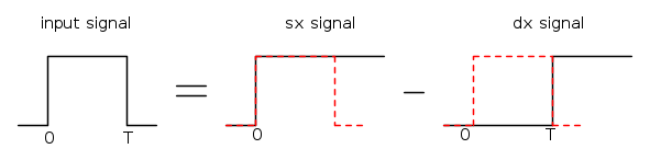

Ti propongo un possibile metodo per la soluzione, basato sulla scomposizione del segnale di ingresso e la sovrapposizione degli effetti.
Il segnale di ingresso può essere scomposto come la differenza di due segnali sx-dx come mostrato in figura.
Hai già calcolato la risposta al segnale sx. Essendo il sistema tempo invariante, puoi determinare la risposta al segnale dx, semplicemente traslando la soluzione per sx di T secondi verso destra.
Fai la differenza tra le due risposte forzate e il gioco è fatto.
