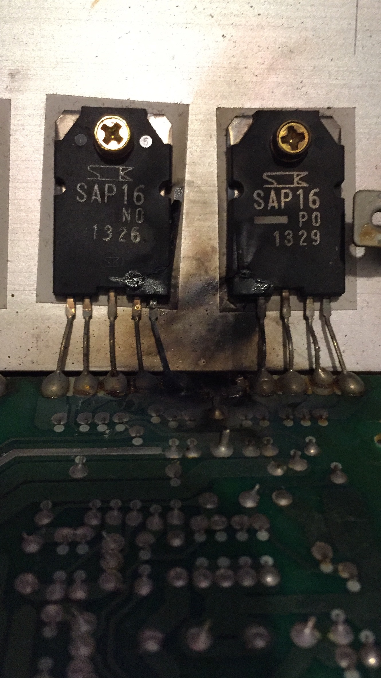

Vi pongo il mio problema: oggi ad una festa campestre ho bruciato un amplificatore (Marantz SR6200) a causa di un cavo difettoso che l'ha messo in corto. L'amplificatore era utilizzato a ponte con una piccola modifica interna. La prima volta che l'ho acceso è andato in protezione, così ho rifatto i collegamenti ed ho provato di nuovo.....questa volta ha spruzzato del fumo probabilmente proveniente dal circuito di alimentazione (visto che è uscito dal lato trasformatore). Secondo voi cosa mi conviene controllare in ordine di componenti? Ad una prima occhiata all'interno sembra tutto intero. Mi apro alla vostra esperienza :)

Alla fine l'ho smontato completamente. Uno dei 6 finali penso che sia andato. Come minimo i mosfet sono da cambiare. Un piedino di uno si è sciolto completamente.

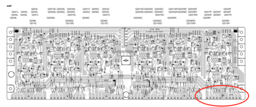

Per semplicità ho caricato lo schema (27MB) su DropBox. Ieri sera ho rimosso i due transistor bruciati senza metterne di nuovi e l'amplificatore si accende per qualche secondo prima di ritornare in protezione. Come procedo per trovare il problema?
Ecco il link allo schema del circuito: https://www.dropbox.com/s/rsy5k0qcdz482 ... .pdf?dl=0#
A pagina 29/30 si trova lo schema del preamplificatore. Dei 6 canali, quello andato è quello più a destra, la bruciatura dei mosfet ha portato anche a bruciature sulle piste.....
Penso che il problema sia all'interno della zona all'interno del segno.
