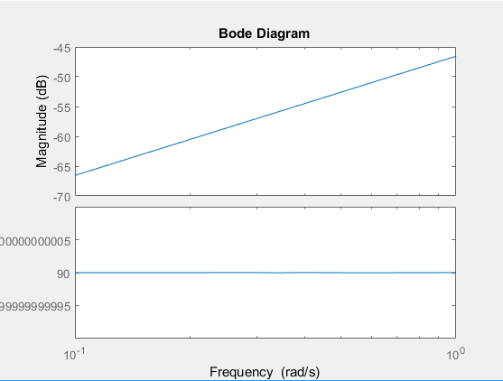

Hotz ha scritto:In effetti pare strano anche a me che la corrente venga attenuata,
Questa frase non ha alcun senso. Se tu fossi alto 1.78m (un metro e settantotto) e pesassi 80kg, potresti dire che pesi più di quano sei alto, oppure se sei 178cm, sei più alto di quanto pesi?
Non ha senso dire che la corrente è attenuata rispetto alla tensione, sono due grandezze non comparabili.
La funzione che hai ricavato e poi scritto in matlab ha due poli complessi coniugati che nel circuito originale non ci sono.

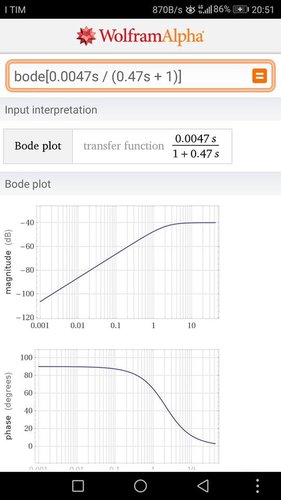

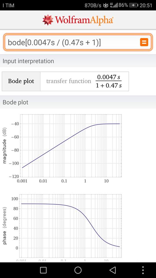

Buongiorno a tutti :D
Ho capito che sbagliavo a valutare la funzione di trasferimento,
riprendendo i calcoli ho calcolato la vera f.d.t., ovvero G(s) = s*C / (tau*s + 1)
In effetti, la pulsazione NON poteva comparire all'interno della f.d.t., la quale è data dal rapporto di due funzioni (un ingresso sinusoidale ed una uscita chiaramente anch'essa sinusoidale)
Riporto il nuovo diagramma di Bode,
spero sia corretto :lol:

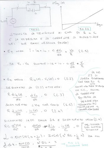

Stamattina ho ricavato anche la f.d.t. di un sistema dinamico costituito da un generatore alimentante un una resistenza e un condensatore in parallelo.
La funzione di trasferimento cui sono giunto è la seguente:
G(s) = (s^2*tau + s/R) / (s + 1/C)
E' una funzione di trasferimento instabile (alle alte frequenze l'amplificazione diverge), però penso che il motivo sia da ricercarsi nel fatto che per w -> infinito il condensatore si comporta da c.c., ergo la corrente schizza all'infinito.
L'allegato si riferisce all'RC serie->
la scala è (log(w[Hz]), 20log(i[A]))

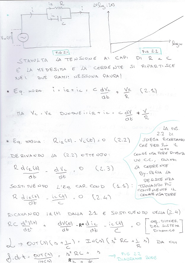

Messaggioda Foto UtenteHotz » 27 ago 2017, 16:06
MarcoD ha scritto:Per me, resistenza e condensatore sono in serie, sono attraversati dalla stessa corrente. Ridisegna lo schema elettrico.
Adesso ho capito :-P
Stai guardando ancora il primo schema che ho postato, nel quale il condensatore e la resistenza erano effettivamente poste in serie!
Hotz ha scritto:Stamattina ho ricavato anche la f.d.t. di un sistema dinamico costituito da un generatore alimentante un una resistenza e un condensatore in parallelo.
poi, avendo trovato la f.d.t. corretta per quello schema, siamo andati oltre :P
Provo a caricare qui i passaggi :)
Grazie mille per la cortesia
P.S.: nella foto c'è qualche commento "poco accademico". Spero mi sia perdonato in considerazione del fatto che questi sono appunti che uso scrivere in previsione di dovere, un giorno, tornare sull'argomento
Foto UtenteHotz
43 3
Messaggi: 61
Iscritto il: 20 mag 2017, 20:52
[20] Re: Filtro RC. Ho fatto qualcosa ma non so cosa.
Messaggioda Foto UtenteMarcoD » 27 ago 2017, 17:16
Complimenti per i passaggi corretti...
Ma hai presentato una funzione non semplificata:
fdt (s^2 * R * C + s) / (R*s + 1/C) = s*(s*R*C+1)/(R*s+1/C) = s*(s*R*C+1)/(( 1/C)*(R*C*s+1)) = s/C
E' un circuito derivatore puro !!! Fisicamente è di difficile realizzazione perché l'impedenza di ingresso
cala all'aumentare della frequenza, e generatori ideali non esistono.
Si vede a occhio dallo schema elettrico che R non influisce sulla corrente in C !!!!
Avessi visto lo schema... Non gioco più !!!
Sei un UCAS Ufficio Complicazioni Affari Semplici. :evil:
