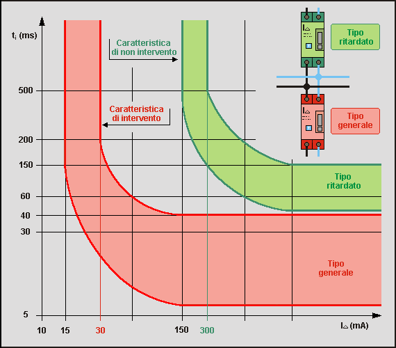

Io a casa mia l'ho installato, quello con id 0,3A tipo S associato al C32A 6kA, ma mi è capitato di vederlo intervenire assieme ad uno isatantaneo da 0,03A tipo AC. Ho scoperto dalle curve di intervento che, il ritardo intenzionale è assicurato solo con correnti superiori ai 300mA, ed in alcuni casi può intervenire in cocomitanza con il modello istantaneo con id 0,03A. Ho verificato più volte, avevo un alimenetatore in laboratorio con un problema, e così ho scoperto questo aspetto.

Mi sai fare un esempio concreto (corrente differenziale = ...) di scatto concomitante?

Messaggioda Foto Utente6367 » 27 ago 2017, 16:16
La soglia minima di intervento è compresa tra 150 e 300 mA.

[15] Re: Differenziale alla base del montante
Messaggioda Foto Utenteatomorama » 28 ago 2017, 8:39
Sotto i 300 mA non scattano (prove fatte venerdì)

Messaggioda Foto Utente6367 » 28 ago 2017, 11:25
atomorama ha scritto:Sotto i 300 mA non scattano (prove fatte venerdì)
Non so come tu abbia fatto queste prove ma a 300 mA deve scattare (altrimenti è guasto).
Difficile che intervenga a 300 mA e non a 299 mA.
Normalmente vengono tarati attorno a 200-250 mA.

[18] Re: Differenziale alla base del montante
Messaggioda Foto Utenteatomorama » 28 ago 2017, 12:46
Mi son spiegato male, chiaro che vicino alla soglia scatta.
Se ho una corrente di 30 mA no invece.

[19] Re: Differenziale alla base del montante
Messaggioda Foto Utenteelettro » 28 ago 2017, 15:59
Riguarso il mio intervento e la mia somma sorpresa nel constatare l'azione congiunta di due differenziali in configurazione verticale con tipo S ed istantaneo, mi dedicai alla presa visione di alcuni documenti, tra cui questa curva che posto.
C'e' una zona di corrente di dispersione che è praticamente sovrapponibile tra i due modelli, di fatto ho constatato di persona questa facoltà statisticamente limitata ma probabile.
Curve a confronto

Messaggioda Foto Utenteattilio » 28 ago 2017, 18:17
elettro ha scritto:C'e' una zona di corrente di dispersione che è praticamente sovrapponibile tra i due modelli, di fatto ho constatato di persona questa facoltà statisticamente limitata ma probabile.
cioè dove? io non la vedo
hai avuto modo di testare il tempi di intervento di entrambi i differenziali a diversi valori di Id?
