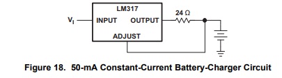

Nella realizzazione di un regolatore di corrente con lm317, va tenuto sempre conto della Vdropout?
Se in uscita devo avere una tensione minima Vx, in ingresso devo avere Vx+3V?

A me sembra che la tensione in ingresso minima debba essere
Vin (min) >= Vout + 3 V + 1,25 V
La corrente minima che riesce a regolare e' 10 mA

no la V drop-out comprende gli 1,25V del riferimento, serve proprio a generare quella

richiurci ha scritto:no la V drop-out comprende gli 1,25V del riferimento, serve proprio a generare quella
8.3.7 50-mA Constant-Current Battery-Charger Circuit
The current limit operation mode can be used to trickle charge a battery at a fixed current. ICHG = 1.25 V ÷ 24 Ω.
VI should be greater than VBAT + 4.25 V. (1.25 V [VREF] + 3 V [headroom])
http://www.ti.com/lit/ds/symlink/lm317.pdf
Pag. 14 Fig. 18

elfo hai pienamente ragione... mi ero focalizzato sulla regolazione di tensione, e dire che l'ho usato decine di volte anche in configurazione regolatore di corrente :oops:
chiedo scusa è l'alzhaimer precoce.
Ricordo comunque che esistono i low drop-out nel caso si sia "tirati",

Quindi 3v + 1,25v?

Si Vx (come hai scritto tu) + 4.25V.
