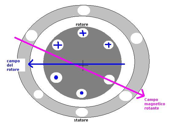

Alessiocord ha scritto:con uguale velocità e direzione, ma verso opposto.
Sembra, con questa conclusione, ed anche dal disegno, che tu creda che gli assi dei campi di rotore e statore siano coincidenti e che i nord si contrappongano ai nord. In tal modo non ci sarebbe forza tangenziale, quindi nessuna coppia. Affinché ci sia coppia, tra gli assi magnetici deve esserci un angolo maggiore di zero e che può arrivare a 90 / p gradi meccanici, dove p è il numero di coppie polari, condizione, quest'ultima, che si verifica quando lo scorrimento è molto piccolo, quindi nella zona di funzionamento stabile della caratteristica.

Si hai ragione, quindi quel disegno è giusto se l'asse del campo magnetico di rotore risulta sfasato du un generico angolo dovuto allo scorrimento, se non ho capito male.
Ed in effetti adesso mi torna il fatto, che rallentando, aumenta lo scorrimento e quindi la coppia.
Grazie mille

Stai ancora interpretando male. Quell'angolo di sfasamento non è dipendente dallo scorrimento, se non indirettamente. Dipende in realtà dalla "natura del carico" più o meno induttivo, cioè dal rapporto tra la reattanza di rotore, che dipende dalla frequenza, quindi dallo scorrimento) e la resistenza di rotore. In zona stabile, lo scorrimento è piccolo, e prevale nettamente la resistenza. L'angolo detto in tale zona si mantiene prossimo ai 90 gradi elettrici ( p * angolo meccanico), cioè l'asse magnetico del campo di rotore è prossimo all'asse interpolare del campo di statore. La variazione dello scorrimento fa variare in pratica la sola corrente ed è per questo che varia la coppia. Per scorrimenti elevati invece la reattanza non è più trascurabile rispetto alla resistenza e quell'angolo diminuisce notevolmente.

Vediamo se finalmente la mi atesta dura c'è arrivata...la situazione dovrebbe presentarsi simile a quella del disegno??
Foto UtenteAlessiocord
Messaggi: 15
Iscritto il: 2 apr 2009, 10:26
[15] Re: Macchina asincrona
Messaggioda Foto Utenteadmin » 4 apr 2009, 19:41
sI

La corrente indotta nel rotore, non si oppone alla rotazione del rotore. La corrente indotta scorrerà invece nel verso che permette di creare un campo magnetico contrario a quello rotante ( prodotto dallo statore), quindi sugli avvolgimenti si creeranno delle forze tangenziali, che portano il rotore in rotazione. Diciamo che il rotore rincorre il campo magnetico rotante per smagnetizzarlo ed opporsi alla variazione del flusso, ma ovviamente siccome i due campi magnetici viaggiano in sincronismo non si raggiungeranno mai (a meno che non venga applicata una coppia esterna suil rotore), per cui il rotore continuerà a ruotare finché lo statore è alimentato.
Nel mio post precedente ho inviato un disegno fatto su paint che fotografa la situazione in un istante t.
