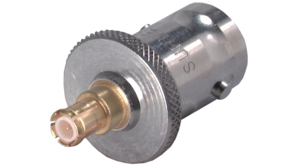

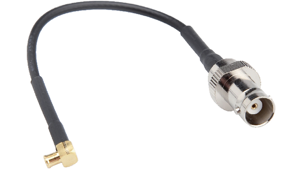

Scusa, solo un dubbio, ma non mi è chiaro come è fatto l'adattatore BNC/MX.
Una cosa del genere?
e se sì quanto lungo?
Oppure così?
Il primo tipo introduce quasi di sicuro troppa capacità e rende il sistema non più compensabile ;-)

Messaggioda Foto Utentepicciw » 12 set 2017, 12:56
Si e' il primo!! Pero' ho provato a toglierlo e a fare un collegamento diretto con i coccodrilli tra sonda e dso ... Stessa sottocompensazione solo su onda quadra a 1 kHz.... O_/
