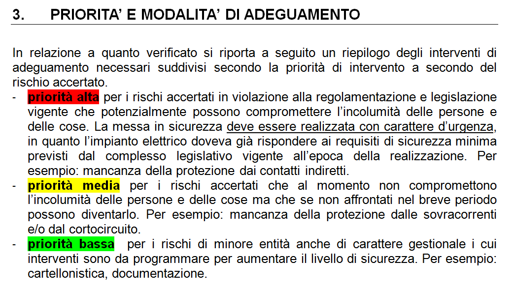

lollo1977 ha scritto:Ciao, riprendo questo argomento per un ulteriore quesito.
Se vi dovesse trovare di fronte ad un quadro privo di targhetta e certificazione, nell'ambito di una verifica dell'impianto elettrico, imporreste al committente la sua sostituzione?
No, se rispetta i requisiti minimi di sicurezza impiantistici (non di prodotto), lo segnalo solamente in relazione come difformità di bassa priorità (vedi estratto da mia relazione di verifica)

Messaggioda Foto UtenteMike » 12 set 2017, 19:01
lollo1977 ha scritto:Ma cosa dovrebbe fare il committente per adeguarsi e superare la difformità?
Di fatto è una difformità formale, non sostanziale, riguarda più la sfera burocratica che tecnica. Per la mancanza della marcatura CE sul quadro elettrico ne risponde sempre l'elettricista anche se non lo ha fornito o cablato, perché rientra nella Dichiarazione di conformità DM 37/08 ed ex L. 46/90 (se precedente al 30 marzo 2008).
Se manca la dichiarazione di conformità degli impianti (L. 46/90 e/o DM 37/08) la responsabilità passa tutta al Datore di Lavoro ai sensi del D.Lgs. 81/08 (valutazione del rischio elettrico).

[16] Re: Verifica quadro elettrico per DIRI
Messaggioda Foto UtenteMike » 12 set 2017, 19:11
lollo1977 ha scritto:Carrescia afferma che un quadro privo di targhetta non è a norma.
Corretto, non essere "a norma", non significa non essere "a regola d'arte" (L. 186/68). Non è conforma alla norma di prodotto, ma la mancanza della targhetta non significa che non sia conforme alla "regola dell'arte" ai fini della sicurezza.
lollo1977 ha scritto:Però mi hai fatto venire un altro dubbio...se il quadro è cablato dall'installatore ed inserito nella relazione tipologica dei materiali allegata alla DICO, perché dici che va verificato solo dal punto di vista della sicurezza dell'impianto (intervento differenziali, potere di cc, coordinamento con cavo)?
Perché i prodotti sono esclusi dal campo di applicazione del DM 37/08 e il quadro elettrico è un prodotto, anche se cablato dall'installatore. Se il committente vuole una verifica anche dei prodotti deve incaricarti nello specifico e verificare la conformità alla norma di un quadro elettrico è complesso senza l'aiuto di un laboratorio, diciamo che puoi farlo solo per alcuni aspetti.
