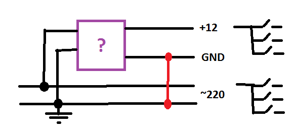

IlGuru ha scritto:Se ho capito bene:
Mischiare massa 220 e massa 12 V -> No buono
Non ho mica collegato le masse della 220 V e 12V insieme... la cosa ideale è far controllare ai relè la fase e il positivo mentre lasciare il neutro e il negativo in comune.

La cosa ideale è quella di mantenere i circuiti 12V e 230V separati. Da quanto scrivi sembra che in qualche modo siano mischiati.

Se la situazione non è questa
ok

Non intervengo per rispondere al problema ma guardavo la foto della scheda
1.- Non c'è la separazione richiesta tra 220 V e bassa tensione Secondo me non potresti collegare carichi a 220 V e a 12V
2.- Leggendo i commenti parlano di optoisolatori sul controllo Mi domando ma l'alimentazione è isolata ? Altrimenti gli optoisolatori possiamo anche toglierli
3.- Se metto un optoisolatore devo avere due zone del PCB chiaramente separate ad alimentaizone e ground diversi cosa che non vedo I componenti da i due lati degli opto sono tutti molto vicini
4.- perché mettere un optoisolatore quando c'è già il relè che separa controllo da carico.
5.- Il relè riporta sull'etichetta 220 V/10A Mi piacerebbe vedere le piste del PCB se sono state realizzate per correnti da 10A e mi piacerebbe leggere anche le specifiche dle morsetto.
Ogni elettricista installatore deve rilasciare un certificato di conformità degli impianti che realizza poi uno ci mette di queste cose, a mio avviso molto pericolose e fuori da ogni normativa.. Però è bello accendere la luce usando l'app dal cellulare...Senza considerare poi che gli euro pagati per la scheda sono veramente pochi ma per avere quel prezzo i giovani italiani non lavorano e i giovani cinesi chissà in che condizioni lavorano ... ma qui deraglio troppo dal discorso

IlGuru ha scritto:Se la situazione non è questa
ok
Ovviamente la situazione non è quella, il neutro e il negativo non sono collegati insieme ma sono due circuito completamente separati.
luxinterior ha scritto:Non intervengo per rispondere al problema ma guardavo la foto della scheda
1.- Non c'è la separazione richiesta tra 220 V e bassa tensione Secondo me non potresti collegare carichi a 220 V e a 12 V
Cosa ti fa pensare che non ci sia separazione tra 220 V e 12V? Tutta la scheda funziona a 5V, i 12V e i 220 V sono collegati solo ai relè in modo indipendente, non hanno nulla in comune tra loro se non arduino che controlla il tutto.
Questo più che altro è un esercizio per imparare sul campo un po' di elettronica ed informatica e dopo 2 anni di università (ingegneria elettronica) ho imparato più cose facendo questo progetto che non a lezione.
Forse non sono riuscito a spiegarmi bene certe volte ma non sono così ignorante da collegare insieme la 220 V e i 12V, oppure non controllare la portata e le piste dei relè, l'isolazione dei circuiti e tutte queste cose.

Visto che vuoi imparare sul campo:
Osserva il retro dello stampato:
Un pin del contatto del relè si trova in mezzo ai pin della bobina poiché non c'è la separazione corretta tra bassa tensione e "alta tensione" hanno fatto lo scavo. Nulla di male tutto legittimo anche se a mio modesto avviso era meglio usare un relè dove la separazione tra pin contatto e pin bobina era garantita dalla costruzione. Ma questo significa usare relè più costosi e ingombranti ma...a norma.
Non metto in dubbio che tu sappia collegare e mantenere separati i vari carichi ma trascuri un dettaglio importante se metti un carico a 220 V su un relè e su quello vicino un carico a 5V per la normativa dovresti fare lo scavo tra i pin vicini dei due relè(vedi sopra). Potresti risolvere lasciando un relè inutilizzato tra carico a 220 V e carico a bassa tensione.
Che poi più che un problema di normativa è un problema di sicurezza. uno pensa di mettere le mani su un circuito a 5V o 12V e a causa di un contatto non voluto (i pin i morsetti e i cavi sono a pochi mm di distanza) si ritrova i 220 dove non dovrebbero essere.
quanto alla larghezza delle piste da un calcolo molto conservativo a me risultano 3.6mm con spessore rame 70u (lo spessore normale è 35u) quindi se hanno lasciato spessore standard dovrebbero almeno raddoppiare la larghezza della pista. Fai tu le considerazioni finali. Vero è che la larghezza dipende anche dalla max temperatura di lavoro che prevedi per far lavorare il tutto (Con il limite dei 70°C per il PCB).
Tu studi ma a chi lavora girano le orecchie (sì sono una testa di ...) perché una scheda come quella che hai tu fatta come si deve e con garanzie di funzionare per quello che promette non costa 7euro e non ha nemmeno le dimensioni della tua scheda.
Concludo chiedendoti che senso ha mettere un optoisolatore collegato sia in ingresso che in uscita alla stessa tensione ? Guarda il PCB sotto l'opto c'è un'unica massa continua. Lo ritieni un progetto valido ?
Nulla da dire se consideri la scheda per quello che è un giocattolo con cui fare esperienza. Avrei parecchio da dire se con quella scheda gestisci la domotica in casa
