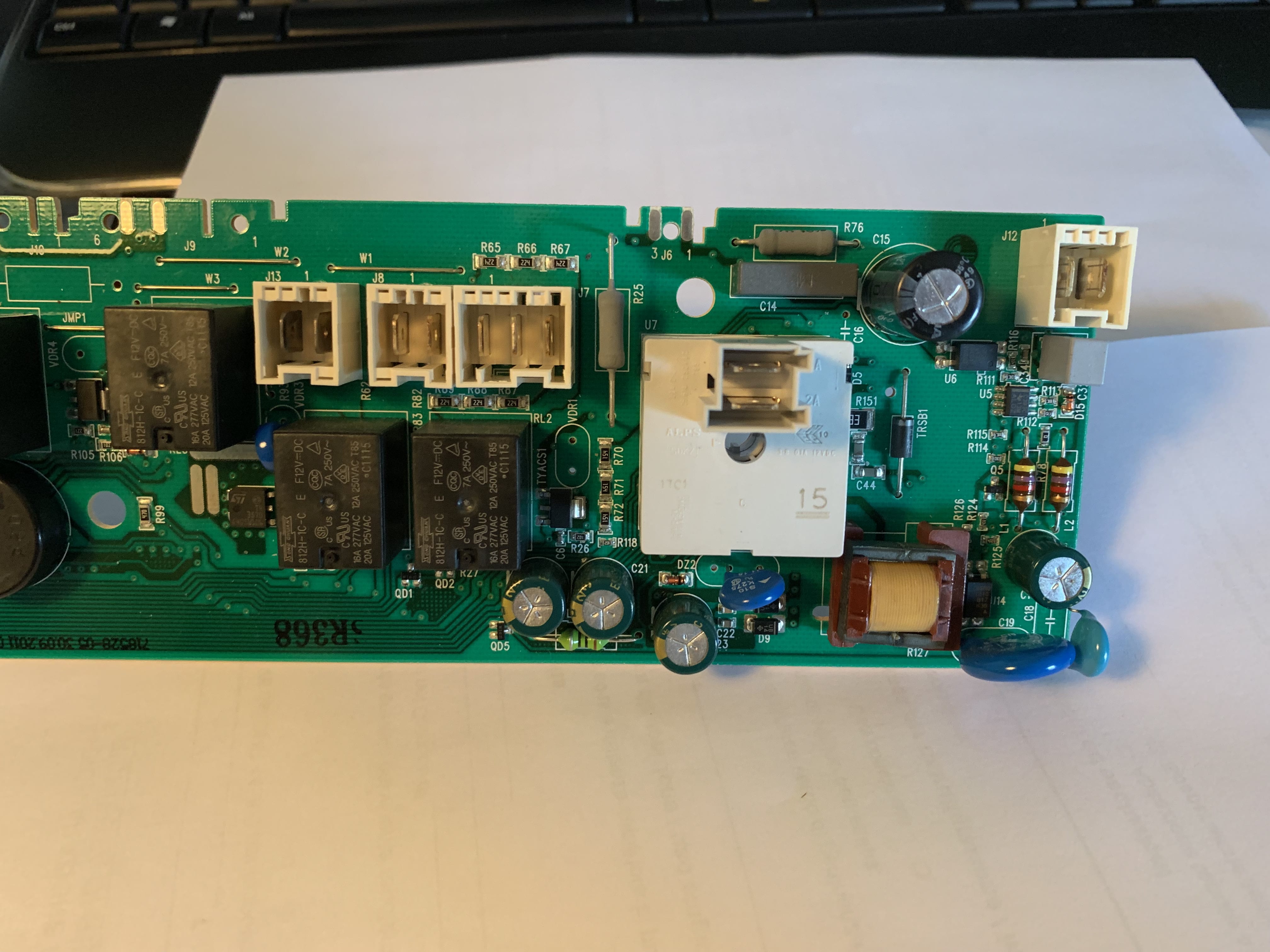

Messaggioda Foto UtenteGioBert » 3 giu 2019, 16:01
Ciao a tutti, sono nuovo di qui!
Mi appresto alla riparazione della asciugatrice di mamma :D
Ho notato che le schede da voi menzionate sono diverse dalla mia che presenta molti componenti in SMD e soprattutto non sembra ci siano resistenze bruciate, almeno ad una ispezione visiva.
ho ordinato u kit su ebay in cui è presente l'integrato LNK304GN e comincerò sostituendo quello ma non sono molto certo di riuscire a individuare altri eventuali componenti difettosi!

Messaggioda Foto UtenteGioBert » 3 giu 2019, 16:05
Ecco la scheda

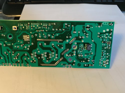

[17] Re: LNK304GN scheda asciugatrice Rex
Messaggioda Foto Utenteelektronik » 3 giu 2019, 21:11
Non avevo visto l'integrato perché saldato sotto su PCB leggi la seconda risposta

[18] Re: LNK304GN scheda asciugatrice Rex
Messaggioda Foto Utenteelektronik » 3 giu 2019, 21:12
GioBert ha scritto:ho ordinato u kit su ebay in cui è presente l'integrato LNK304GN e comincerò sostituendo quello ma non sono molto certo di riuscire a individuare altri eventuali componenti difettosi!
Ciao Foto UtenteGioBert ti conviene aprire un nuovo thread descrivendo il difetto che fa la tua scheda così è più facile che qualcuno possa darti una mano, perché la tua potrebbe avere un guasto diverso, metti anche la marca, quell'integrato è possibile testarlo anche con un tester.
