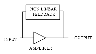

Grazie marco D per la tua risposta.
Sto considerando circuiti lineari con feedback non lineare.
Per esempio: un normale amplificatore di solito costituito da transistors puo' essere linearizzato usando il modello di piccolo segnale.
Quando viene aggiunto un feedback negativo a questo amplificatore, per esempio per renderlo piu' stabile , si aggiungono di solito alcuni resistori o condensatori lungo il percorso di feedback.
A questo punto se mi ritrovo a fabbricare un circuito in CMOS technology dove e' conveniente implementare i componenti passivi con transistors, mi ritrovo con un feedback implementato a transistors.
Dato che l'uscita dell'amplificatore e' un segnale con una grande ampiezza , i transistori nel feedback non possono essere linearizzati , per cui va considerato il loro comportamento non lineare, usando il large signal model dei transistors nel feedback.
In questo caso per esempio come faccio a verificare la stabilita' di questo circuito , che ha un feedback non lineare?

Ciao,
c'è un libro del prof. Isidori di cui puoi trovare anche lelesioni lezioni di controlli automatici classici su youtube.
Il libro è Nonlinear Control Systems, io non l'ho mai aperto.
C'è anche un post molto bello sul forum, che tratta la stabilità di un sistema non lineare (non linearizzabile),
Voltmetro e Amperometro a vero valore efficace.
PS.
comunque, se puoi assumere che la dinamica dei transistor, nel ramo di reazione, non sia molto rilevante. Come nel caso di medio-basse frequenze, allora lo studio della stabilità non è un problema. Mi viene in mente l'amplificatore logaritmico.
PS.
Sono quasi divertenti i malintesi che nascono per incomprensione.
Io nei sistemi reazioanati penso a regolatori di velocità di motori elettrici e endotemici e simili,
tu ti riferisci alla reazione di un amplificatore di potenza, magari con un partitore di tensione, che però non vuoi realizzare con resistori ma con giunzioni di semiconduttori integrati, giunzioni che non hanno un comportamento lineare al variare della tensione applicata....quasi tutta una applicazione che trascuravo....

DanteCpp ha scritto:un libro del prof. Isidori di cui puoi trovare anche lelesionilezioni di controlli automatici classici su youtube.
Il libro in questione tratta di sistemi nonlineari, che se è possibile si vuole rendere lineari attraverso il feedback
Nel libro si trovano anche feedback nonlineari mi pare, ma sempre applicati a sistemi nonlineari, e ti avverto che è un argomento spinoso, con molta geometria ecc..
Non so se nel caso di un amplificatore possa esserci qualche risultato interessante
