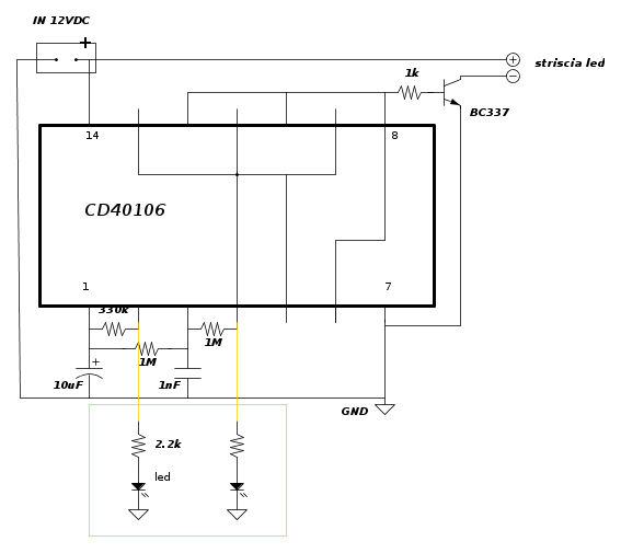

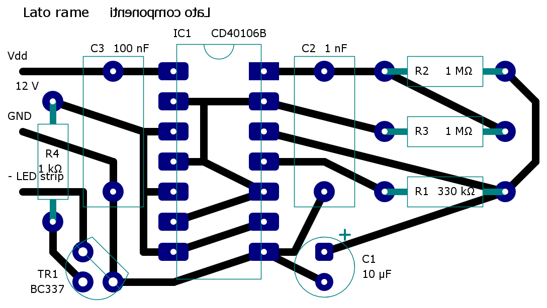

non ho capito una cosa dello schema .
la resistenza 1M collegata ai piedini 3 e 4 va collegata nel lato 4 a GND?
la resistenza 330K collegata ai piedini 1 e 2 va collegata nel lato 2 a GND?
Come posso ottenere questo effetto con pochi euro?
No a tutte e due le domande.

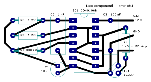

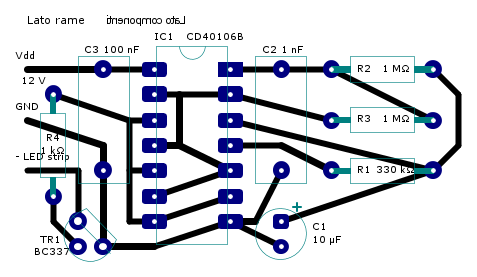

Non ho fatto in tempo a postare prima, comunque questa è (era) la mia proposta per realizzare il circuito.
Visto da sopra (lato componenti):
Visto da sotto (lato rame o collegamenti):
Non ho messo le resistenze da 2200 Ω coi loro LED, che comunque sono provvisorie per verificare passo a passo il funzionamento (e credo che carichino un po' le uscite e modifichino i tempi).

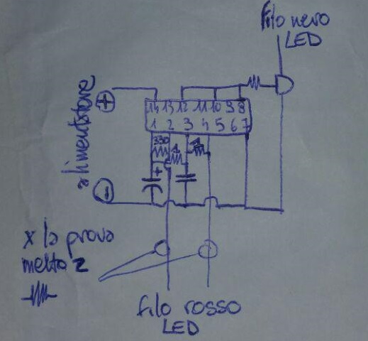

metto lo schema che ho cercato di realizzare per il mio circuito (è lo stesso vostro ma scritto da me, senza il famoso GND che mi ha turbato tutta la sera
Ora che ho il circuito cosa devo fare?

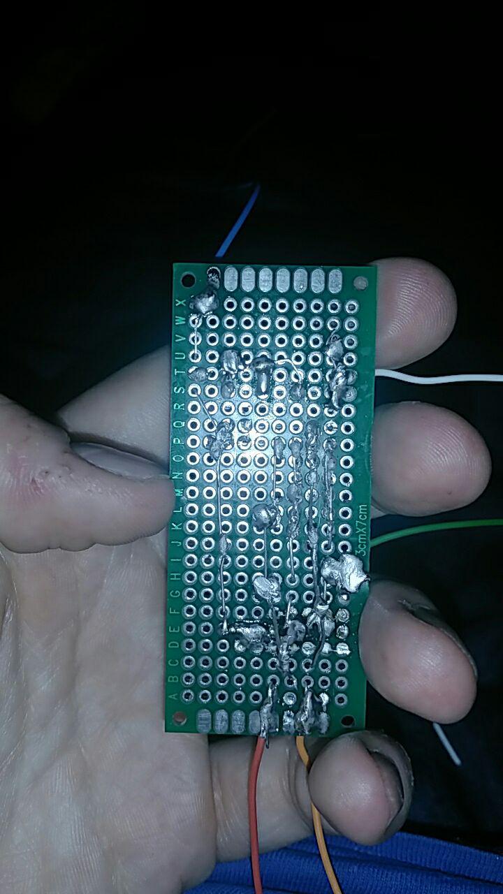

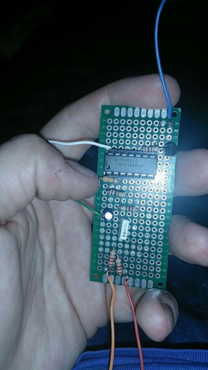

Una cosa l'hai imparata:
Gli operai che montano le schede prototipo non sono dei manovali, non conoscono (forse) la legge di Ohm, ma sono degli operai tecnici specializzati perché sanno saldare correttamente i componenti su una scheda a partire da un piano di montaggio o addirittura a partire dallo schema elettrico di cui sanno leggere correttamente le connessioni e riconoscere i componenti.
Alle volte lo dimenticano anche i giovani progettisti elettronici che pensano che il progetto termini con lo schema elettrico e il software e il resto sono quisquiglie.
Ora se la il tuo montaggio non funziona, butti via il tutto (meno l'integrato che per fortuna era su zoccolo) perché non conviene o non è possibile dissaldare i componenti. Ci sono poi troppe gocce di stagno.
Non ho voglia di capire dalle immagini (forse non sono in grado) dove vanno i fili verde, bianco , rosso e blu, potresti averli tutti dello stesso colore, ma tu dovresti sapere dove li hai saldati.
Ripeto il mio suggerimento: monta in aria sullo zoccolo solo R1,C1, LED e R2,2 k tenendo i reofori lunghi (se sbagli li deissaldi e li recuperi) alimenta con una pila a 9V e prova se il LED lampeggia...è già un successo.
Il LED1 con la resistenza in serie va fra il pin 2 e il meno alimentazione (che noi chiamiamo impropriamente massa).

Ho osservato megli il tuo montaggio.
Hai già montato il 2,2K, Il filo rosso è poco utile: salda direttamente il LED (di quelli bianchi con i piedini che già avevi) fra il contatto al filo rosso e il meno alimentazione...il filo lo puoi togliere.
si si ho apprezzato solo sbattendoci il naso quanto sia maledettamente difficile in cosi poco spazio saldare correttamente! Tanto di cappello a chi fa questo di mestiere. Li definirei i chirurghi dell'elettronica!
Ma io forse non ho ancora capito lo schema. Sto benedetto - va messo a tutti i seguenti piedini: 1 2 3 4 7 oppure solo ai piedini 1 3 7?
Il disegno che ho fatto su carta quindi è sbagliato?
perché prima ho chiesto:
E mi è stato detto di no. Quindi all'uscita (chiamiamola cosi) dei piedini 2 e 4 non ci devo mettere il meno o si?
(Altrimenti l'errore è mio che ho sbagliato ad esprimermi prima)
Aspetto la risposta e poi vedo se smontare tutto e rifarlo in aria....
Per l'alimentazione preferirei se possibile usare uno dei due alimentatori che vi ho messo la foto (o quello del PC o l'ultimo). Mi dite cosa devo misurare e vi dico i valori. La pila dovrei prendere quella del tester...
Altra cosa supponendo che non smonto tutto: il led va messo in una delle due "uscite" indifferentemente oppure devo metterlo diciamo in linea con il piedino 2 piuttosto che nel piedino 4 (sempre con le apposite resistenze che ho già)

Vedo che hai ancora le idee ben confuse e, per questo motivo, ti riporto di nuovo lo schema di costruzione con alcune spiegazioni che mi paiono necessarie.
Dimenticavo di dire che la tua realizzazione, con quelle orrende saldature, difficilmente potra' funzionare; meglio buttare tutto e ricominciare da zero con un saldatore e dello stagno migliori.
Pare chiaro, dallo schema che il resistore da 330k e' connesso soltanto sui due lati ai pin 1 e 2 dell'integrato; lo stesso pin 1 prende il positivo dell'elettrolitico che poi si connette a GND con l'altro polo (-).
Uno dei resistori da 1M connette i pin 1 e 3 e l'altro il 3 e 4; il pin 3 va poi a GND tramite il condensatore non polarizzato da 1nF.
I due lamp test (ma ne basta uno per le prove), vanno connessi al pin 2 dalla parte della resistenza ed a GND dall'altro per il primo test; per il secondo test al pin 4.
Credo di essere stato abbastanza chiaro ma, se non e' cosi', chiedi ancora.
Se nel pomeriggio ho tempo, vedo se resco a mettere i componenti su una basetta, saldarli e fotografarli in modo che tu possa copiare.
Nel frattempo, se non ancora lo hai fatto,prendi una punta per il saldatore di buona qualita' e sottile (0.6/0.8mm) e del filo sn/pb 60/40 da 0.50mm.
