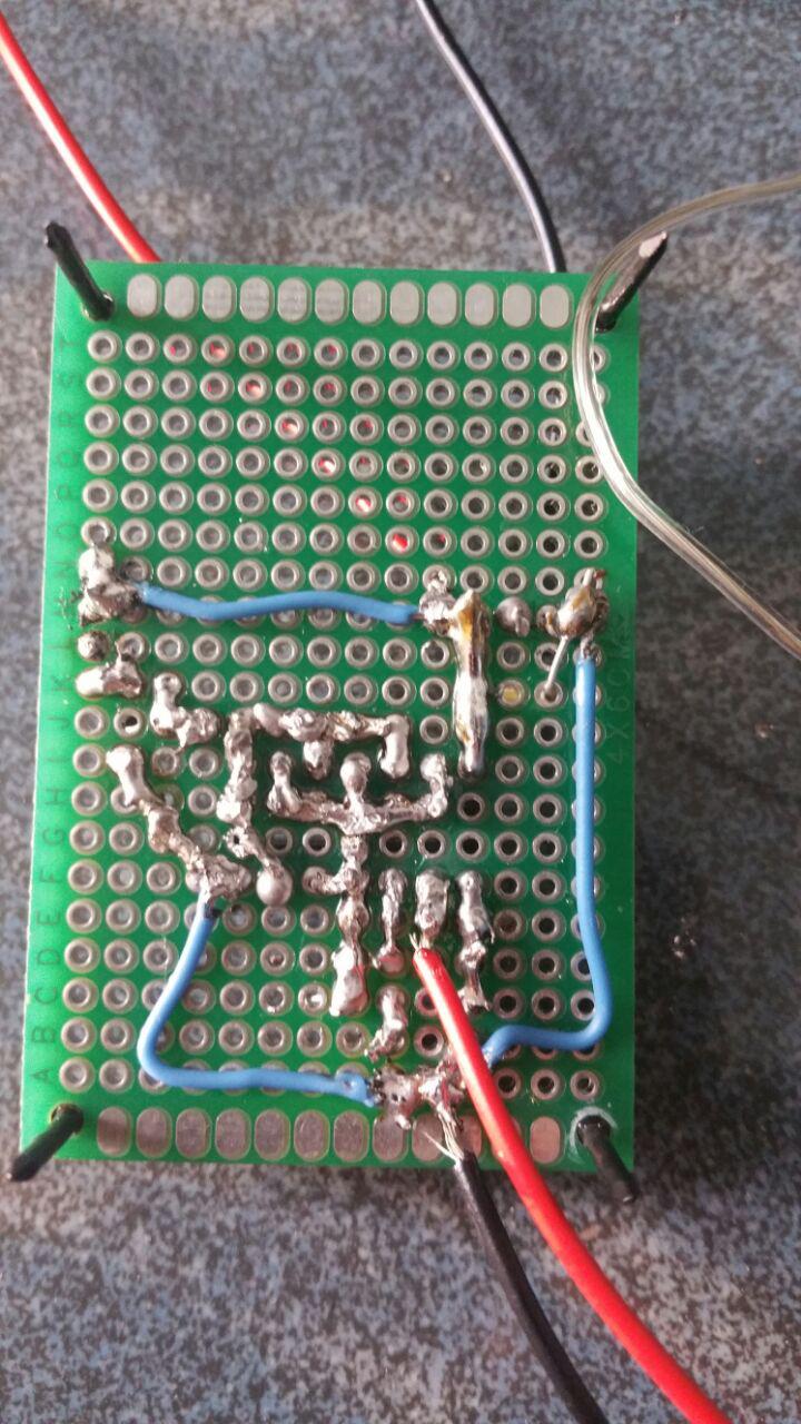

Messaggioda Foto Utentegermandowski » 30 set 2017, 11:34
Scusami tanto, ho persino mal di pancia dall'agitazione per paura di sbagliare :oops:
Cosi è giusto?

[182] Re: Come posso ottenere questo effetto con pochi euro?
Messaggioda Foto Utentemarco438 » 30 set 2017, 11:37
Si cosi' va bene; ora metti l'integrato e collega l'alimentazione.

[184] Re: Come posso ottenere questo effetto con pochi euro?
Messaggioda Foto Utentemarco438 » 30 set 2017, 11:50
Mah, teoricamente dovrebbe accedersi ogni tot secondi e non nel modo che hai descritto e questo farebbe pensare a qualche falso contatto.
Comunque, ora stacca il positivo e collegalo al pin 4 o all'estremita' di destra della seconda resistenza da 1M (guarda sempre lo schema) e ripeti la prova dando tensione.

[186] Re: Come posso ottenere questo effetto con pochi euro?
Messaggioda Foto Utentemarco438 » 30 set 2017, 11:59
Come gia' detto potrebbe essere dovuto ad un cattivo collegamento dei due fili al circuito; dalle foto,il collegamento non mi sembrava fatto ad arte.
Ora fa la seconda prova come descritto, poi vediamo.

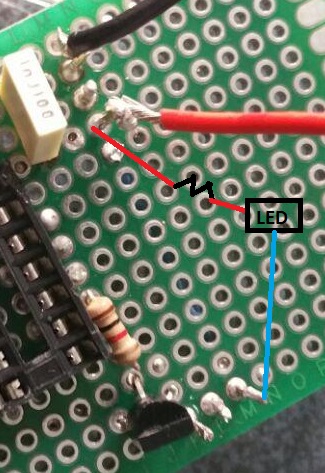

[189] Re: Come posso ottenere questo effetto con pochi euro?
Messaggioda Foto Utentegermandowski » 30 set 2017, 12:20
come sempre nel dubbio metto l'immagine (l'ho disegnato perché devo ancora fare il video di come fa nella seconda soluzione)
Quanto lo lascio acceso nella seconda soluzione?
Per ora in 3 minuti non si acceso (dopo che si spento all'inizio)
Poi vedo se smontando qualcosa trovo un led dentro...magari è colpa del led (oltre che delle resistenze) che non si accende e spegne respirando? (se non è colpa del led evito di smontare mezza casa :mrgreen: )
Comunque nessun problema tutte le prove che servono le faccio super volentieri!
Grazie ancora comunque
93 5
Messaggi: 199
Iscritto il: 17 mar 2017, 9:36
[190] Re: Come posso ottenere questo effetto con pochi euro?
Messaggioda Foto Utentemarco438 » 30 set 2017, 12:27
Stacca pure tutto.
Dalla foto non si vede se quel terminale cui hai collegato la parte negativa del led sia connesso al collettore del transistor che e' quello indicato dalla freccia arancio.
Se si allora va bene.Altrimenti cambia il collegamento.
