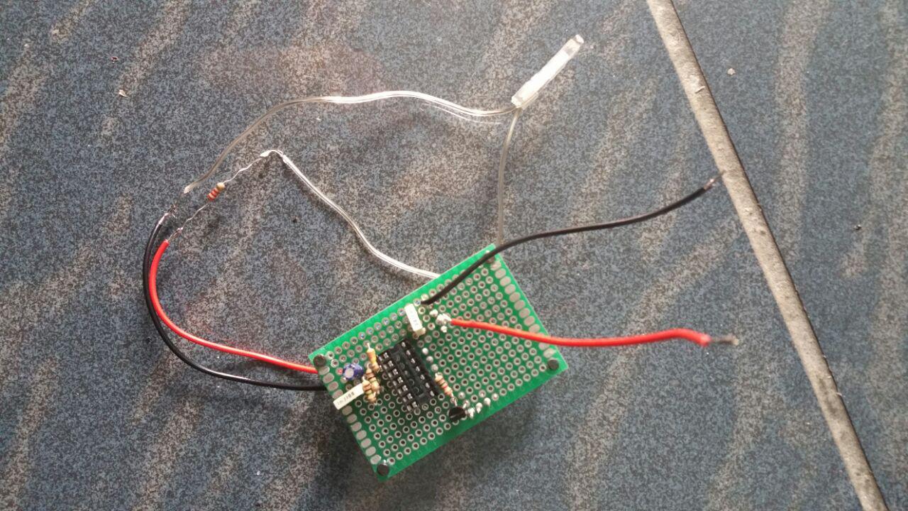

Scusami tanto, ho persino mal di pancia dall'agitazione per paura di sbagliare :oops:
Cosi è giusto?

Si cosi' va bene; ora metti l'integrato e collega l'alimentazione.

Messaggioda Foto Utentegermandowski » 30 set 2017, 11:43
che paura :mrgreen:
:!: Si accende e lampeggia!!! :!: Vi voglio bene ahah
Però non so perché non è un lampeggio regolare, nel senso...magari ne fa tipo 4/5 regolari (1 secondo e lampeggia, 1 secondo e lampeggia,ecc) poi ne fa 2 veloci veloci magari e poi riprende il ritmo regolare...
l'ho tenuto tipo 30 secondi acceso per paura di fare danni, quindi magari è normale non so...

Mah, teoricamente dovrebbe accedersi ogni tot secondi e non nel modo che hai descritto e questo farebbe pensare a qualche falso contatto.
Comunque, ora stacca il positivo e collegalo al pin 4 o all'estremita' di destra della seconda resistenza da 1M (guarda sempre lo schema) e ripeti la prova dando tensione.
Posta poi un video servendoti di youtube e poi caricandolo sul sito con l'apposito comando in alto all'estrema destra.

Come gia' detto potrebbe essere dovuto ad un cattivo collegamento dei due fili al circuito; dalle foto,il collegamento non mi sembrava fatto ad arte.
Ora fa la seconda prova come descritto, poi vediamo.

Comunque ora il led (che ricordo è quello delle vecchie luci di natale perché non ho trovato altro) all'inizio si accende e poi dopo qualche secondo si spegne e non si accende.
Dovrebbe tipo "respirare" diciamo no?

SI infatti dovrebbe "respirare" , ma i tempi potrebbero non essere quelli giusti e potrebbe essere necessario variare i valori di due delle resistenze.
Ora, se puoi, fai un filmato delle due prove e postalo in modo da farci "vedere realmente" il/i risultato.
Ma prima, stacca il led e collegalo direttamente all'uscita (collettore del transistor in alto e positivo di alimentazione); prova definitiva. :mrgreen:

come sempre nel dubbio metto l'immagine (l'ho disegnato perché devo ancora fare il video di come fa nella seconda soluzione)
Quanto lo lascio acceso nella seconda soluzione?
Per ora in 3 minuti non si acceso (dopo che si spento all'inizio)
Poi vedo se smontando qualcosa trovo un led dentro...magari è colpa del led (oltre che delle resistenze) che non si accende e spegne respirando? (se non è colpa del led evito di smontare mezza casa :mrgreen: )

Dalla foto non si vede se quel terminale cui hai collegato la parte negativa del led sia connesso al collettore del transistor che e' quello indicato dalla freccia arancio.
Se si allora va bene.Altrimenti cambia il collegamento.
