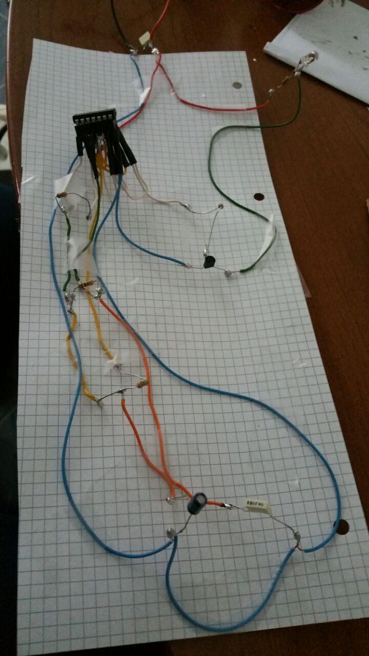

Come posso ottenere questo effetto con pochi euro?
Ho rifatto il circuito e anche questa volta succedono cose strane.
Lo so che fa schifo a vedersi ma almeno evito di sbattere via un'altra basetta...
Se siete dubbiosi su qualche collegamento chiedete pure
Alla prima accensione il led parte con luce intensa e poi ogni tot secondi (casuali non costanti, cioè ogni 5 poi ogni 8 poi ogni 3 secondi ecc) riduce l'intensità luminosa (ma non si spegne) per un secondo e poi ritorna allo stato iniziale (con luminosità intensa) .
Spengo e riaccendo.
C'è di nuovo quella sensazione come se qualcosa si fosse caricato diciamo, mi spiego.
Ora il led non fa più il matto come prima ma riduce l'intensità luminosa (sempre per un secondo e poi torna allo stato iniziale di luce intensa) ogni tot secondi (non ho contato ogni quanti secondi ma direi ogni 30 secondi o più). Non so se i secondi sono costanti (quindi sempre ogni 30 sec) oppure se variano tra una riduzione di luce e l'altra (quindi se fa 30 sec poi 40, poi 35, ecc...non so)
In entrambi i casi non c'è sfarfallio allo spegnimento.
EDIT l'ho lasciato acceso per tipo 10 minuti e allo spegnimento il led ha ridotto la luminosità, si è spento e poi ha fatto un velocissimo lampo per un secondo.
Non è che magari c'è qualcosa da cambiare nel circuito?
possibile che sia io che sbaglio?
Ditemi se devo di nuovo caricare il video o avete capito

Allora ho provato a togliere quella da 1M e ho messo 820k poi 680k e 560k ma non è cambiato molto...
Cosa posso fare adesso?

Abbassando R2 rendi più profonda la modulazione, quindi il LED dovrebbe spegnersi e accendersi di più.
Se la abbassi troppo, il secondo oscillatore si blocca per un po' di tempo in condizione di "LED acceso fisso" e "LED spento fisso". Con 560 k secondo me dovresti aver raggiunto questa condizione, a meno che le soglie nel tuo integrato siano molto ravvicinate. Prova ad abbassare ancora R2 se necessario.
Per altro lato, se la variazione è molto lenta puoi abbassare la resistenza R1 da 330 kohm a 100 kohm e anche meno.
Con 330 kohm il periodo dovrebbe essere di 4 secondi circa, e non di 30 come hai notato. Sei sicuro che il condensatore C1 sia da 10 uF e non da 100 uF?
Comunque abbassa R1 fino ad ottenere un periodo di variazione che ti va bene.

ora non riesco dopo provo e vi faccio subito sapere!
posso dirvi subito però che il condenzatore blu/viola è 10uF e 25v. (c'è scritto sopra il componente)
Grazie ancora e spero di venire al dunque

non ho capito cosa succede se abbasso r2 e cosa succede se abbasso r1?
Comunque non so...lo rifaccio un'altra volta?
non c'è modo che ne so di controllare la tensione o altro per capire in quale punto c'è il problema?

Solo per prova potresti portare R1 da 330kohm a 33kohm (dieci volte minore)
e contemporaneamente portare C1 da 10 uF a 100 uF (dieci volte maggiore).
Il periodo di oscillazione non cambia.
La riduzione di R1 rende il primo oscillatore meno dipendente dal carico costiuito da R1 1Mohm.
Forse gli fa bene.
Lascerei i valori iniziali di R1 1Mohm e R2 1 Mohm.
Qualche studente universitario di elettronica volenteroso e con i "baffi" (vuol dire bravo, capace) potrebbe leggere il data sheet del HFC40106, rilevare le soglie tipiche dell'isteresi per l'alimentazione di 10 o 15 V (non ci sono i 12 V, occorrerebbe interpolare fra i 10 e i 15) e calcolare per quale valore di tensione applicata aR1 R2 il secondo oscillatore oscilla o si blocca in ON o in OFF e pubblicare il procedimento sul forum. Gli daremmo i meritati punti reputation che forse lo sponsorizzerebbero per una buona tesi. Tutto per predire come sarebbe il "respiro" del LED.

e lo capisco che vi annoia ma mettetevi nei miei panni ho speso tipo 30 euro e non ho concluso niente.
Ora rifaccio per l'ennesima volta il circuito e poi provo a fare le modifiche che mi avete detto
Se non avete più voglia di seguirmi pazienza e vi ringrazio per l'aiuto che mi avete dato. Proverò ancora questa volta poi vedrò se buttare via tutto e bom.
Se riesco rifaccio il circuito già questa sera.
Grazie ancora
