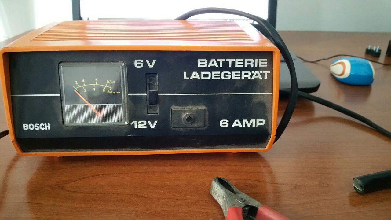

15 V sono troppi purtroppo... non avevi un alimentatore da PC?
avevo si ma è quello che ho fatto andare in corto.
quello che ho è il caricabatteria della macchina (escludendo quello nero che da 15v)
Che ricordo essere questo (13v misurati)

Io cercherei di cambiare il fusibile nell'alimentatore da PC. Trovi fusibili in qualsiasi negozio di materiale elettrico, e costano intorno a 50 centesimi. L'importante è metterli dello stesso tipo (lenti o rapidi) e con la stessa corrente dell'originale.
Col caricabatterie puoi anche provare, ma se i 13 V non sono stabilizzati è probabile che il "respiro" sia più corto e irregolare.
Comunque 13 V per un caricabatterie da 12 V sono davvero pochi. Non vorrei che collegando un carico la tensione venga alzata a 15-16 V e finisca per bruciare tutto...
Per lavorare decentemente ci vorrebbe un alimentatore limitato in corrente.
Vediamo se qualcuno trova un link a qualcosa di economico...
