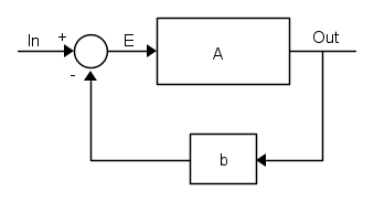

faggio ha scritto: Tale collegamento realizza un feedback negativo che mantiene la tensione di ingresso nella regione lineare".
Detta cosi` non mi piace molto, direi che mantiene la tensione differenziale di ingresso dell'operazionale nella regione lineare.
L'operazionale non sa se e` chiuso in un anello di retroazione negativa o no, sa solo che prende la sua tensione differenziale di ingresso e la amplifica. Se questa tensione differenziale supera alcune decine di microvolt, l'operazionale satura indipendentemente dal fatto che ci sia una retroazione negativa oppure no.
Se c'e` una retroazione negativa, il guadagno del sistema retroazionato viene ridotto (e di parecchio) e quindi il segnale di ingresso puo` essere di ampiezza maggiore prima di mandare in crisi l'uscita dell'op amp, chiedendogli una tensione di uscita che non puo` erogare.
Altro modo di vedere quello che capita e` considerare il sistema retroazionato (semplificato, idealizzato...) qui sotto
Anche i gatti sanno che la grandezza di uscita vale
ma solo i gatti rossi sanno che la grandezza di ingresso E all'amplficatore base A (nella tua domanda il tuo operazionale) vale
Vale a dire che quando retroazioni un sistema l'ingresso all'amplificatore di partenza viene ridotto dalla retroazione rispetto al segnale di ingresso e quindi puoi avere un segnale di ingresso piu` grande prima di saturare l'amplificatore.
Per ulteriori confusione di idee, puoi anche guardare questo messaggio e tutto il relativo thread, dove la cosa e` analizzata da un punto di vista piu` circuitale viewtopic.php?f=1&t=16478#p112710
