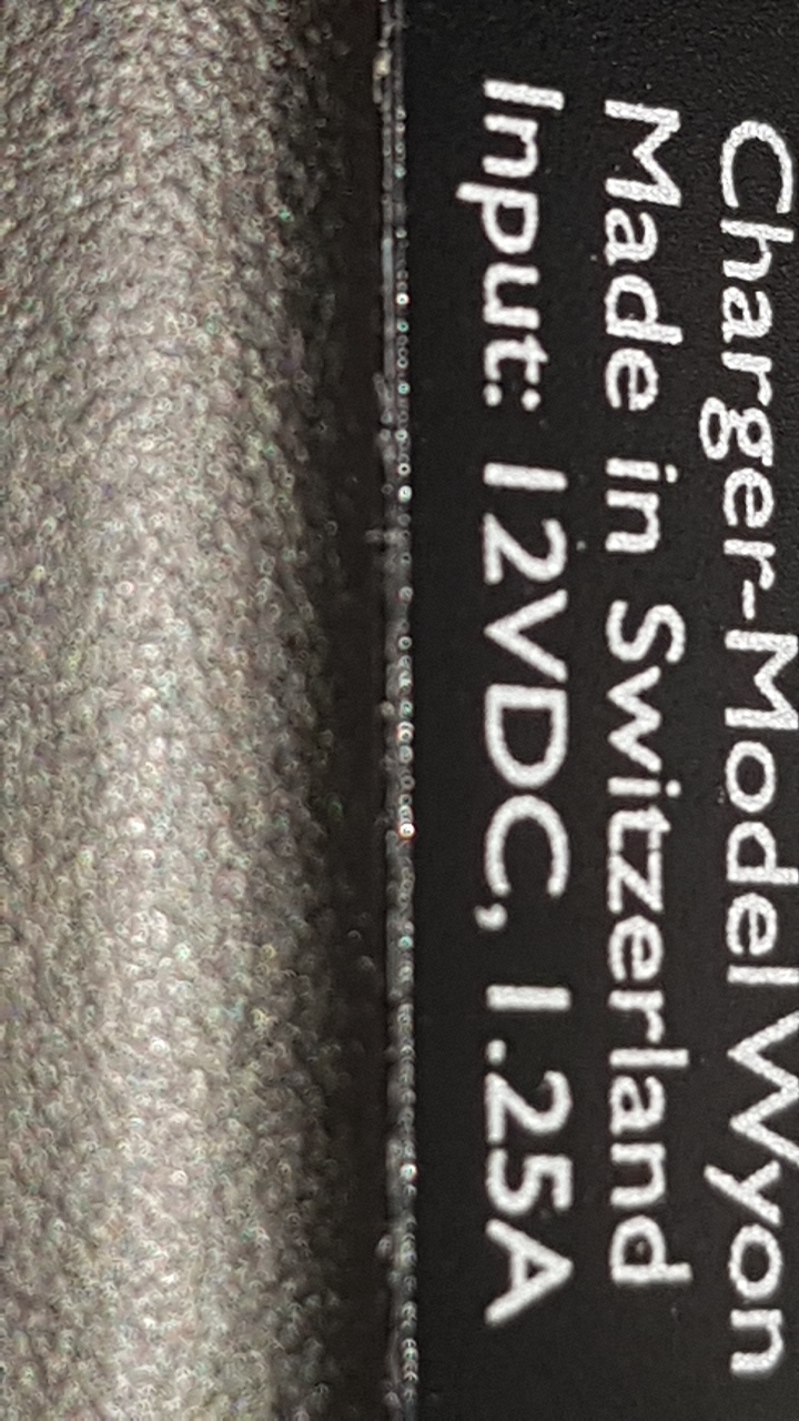

[12] Re: Portare a 12 V stabili dalla batteria della macchina
Messaggioda Foto UtenteEcoTan » 5 ott 2017, 21:19
max1971 ha scritto:Sulla baia ho trovato questo http://vi.raptor.ebaydesc.com/ws/eBayIS ... spheader=1 da come è specificato nella descrizione se la tensione in ingresso varia l' uscita resta stabile?
E' uno step-down ma non specifica il dropout minimo. Se tu vuoi un dropout sul decimo di volt devi costruirlo con componenti discreti (transistor) rinunziando alle prestazioni degli integrati.

[18] Re: Portare a 12 V stabili dalla batteria della macchina
Messaggioda Foto Utenteelfo » 5 ott 2017, 22:42
max1971 ha scritto:Scusa che intendi dire?
1) prova a chiedere (fai un mail) alla Wyon la tolleranza (+/- x%) dei 12 V in ingresso - sul sito della Wyon *non* ci sono (o non le ho trovate) le specs del caricabatteria.
2) attualmente - non in auto - con cosa alimenti il caricabatteria? che tensione in uscita genera l'alimentatore del caricabatteria? e' stabilizzato?
3) la tua applicazione e' qualcosa di simile?
http://www.cochlear.com/wps/wcm/connect ... OD=AJPERES
a pag 7 leggo:
Always use the supplied
mains power plug pack, or 12 volt power or car
adaptor cable to power your charger
da cui direi che e' sufficiente utilizzare *direttamente* I 12 V della batteria auto

[19] Re: Portare a 12 V stabili dalla batteria della macchina
Messaggioda Foto Utentemax1971 » 5 ott 2017, 23:49
elfo ha scritto:http://www.cochlear.com/wps/wcm/connect ... OD=AJPERES
a pag 7 leggo:
Si, è questo il caricabatterie!! Si tratta di un caricabatterie molto costoso (sui 500€) ...un piccolino aggeggio per cui non si potrà esagerare con la tensione sbagliata!
Per la ricarica utilizzo il suo alimentatore switching originale da 220 V, con uscita a 12V... per la precisione l'uscita l'ho misurata con il tester e viene 12,05V puliti puliti senza oscillazioni. Ho anche verificato la tensione dell'accendisigari della macchina 12,4V a motore spento... con il motore acceso oscilla tra 14,4v e 14,6v... la differenza sta che è sui 2,60v rispetto a quello che normalmente viene alimentato lo switching originale, e non credo è poca! Non so se fare la caxxata a metterlo senza la minima attenzione direttamente all'accendisigari e bruciare tutto!
Quello che a me serve è poter caricare le batterie in viaggio!
Ma per sicurezza meglio verificare il tutto se potrebbe andare.
Non ho altri dati, posto la foto della targa dello switching.
