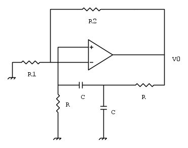

ciao, devo dimostrare l'uscita di questo circuito ma non riesco a capire come fare. qualcuno a qualche idea?
grazie.

Sicuro che sia corretto il circuito? Sembrerebbe un oscillatore a ponte di Wien..

si il circuito è corretto e il risultato è lo stesso del ponte di wien però il circuito è diverso.

Potresti provare a fare una trasformazione triangolo stella sul triangolo R-C-C.

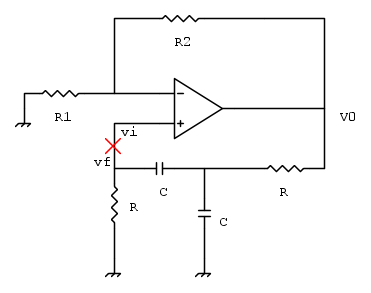

I passi da seguire sono:
-Interrompere l'anello (ad esempio nel punto che ho indicato con la X rossa)
-Calcolare T=\frac{v_f}{v_i}
-Applicare le condizioni di Barkhausen
Per calcolare vf=f(vo) puoi semplificare il circuito usando il suggerimento di @faberz oppure puoi usare il metodo di falsa posizione dato che la rete di retroazione è a scala. :-)

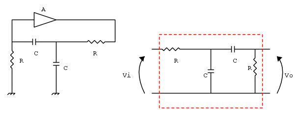

perché dici "dimostrare l'oscillatore" e non "calcolare la frequenza di oscillazione e/o il guadagno dell'amplificatore"?
Si dimostra un teorema o un lemma, non un circuito...
Comunque, se hai letto il mio articolo dovresti avere un modo (fra i tanti possibili) per calcolare la f di oscillazione e il guadagno dell'amplificatore.
Quindi un modo è:
  1. epura la rete dall'amplificatore;
  2. calcolane l'inverso della funzione di trasferimento con i fasori (Vi corrisponde all'uscita dell'amplificatore);
  3. la parte reale corrisponde al guadagno che deve avere l'amplificatore;
  4. la parte immaginaria posta uguale a zero ti permette di calcolare la frequenza di oscillazione.
Questa è la rete:
Ciao,
Pietro.
