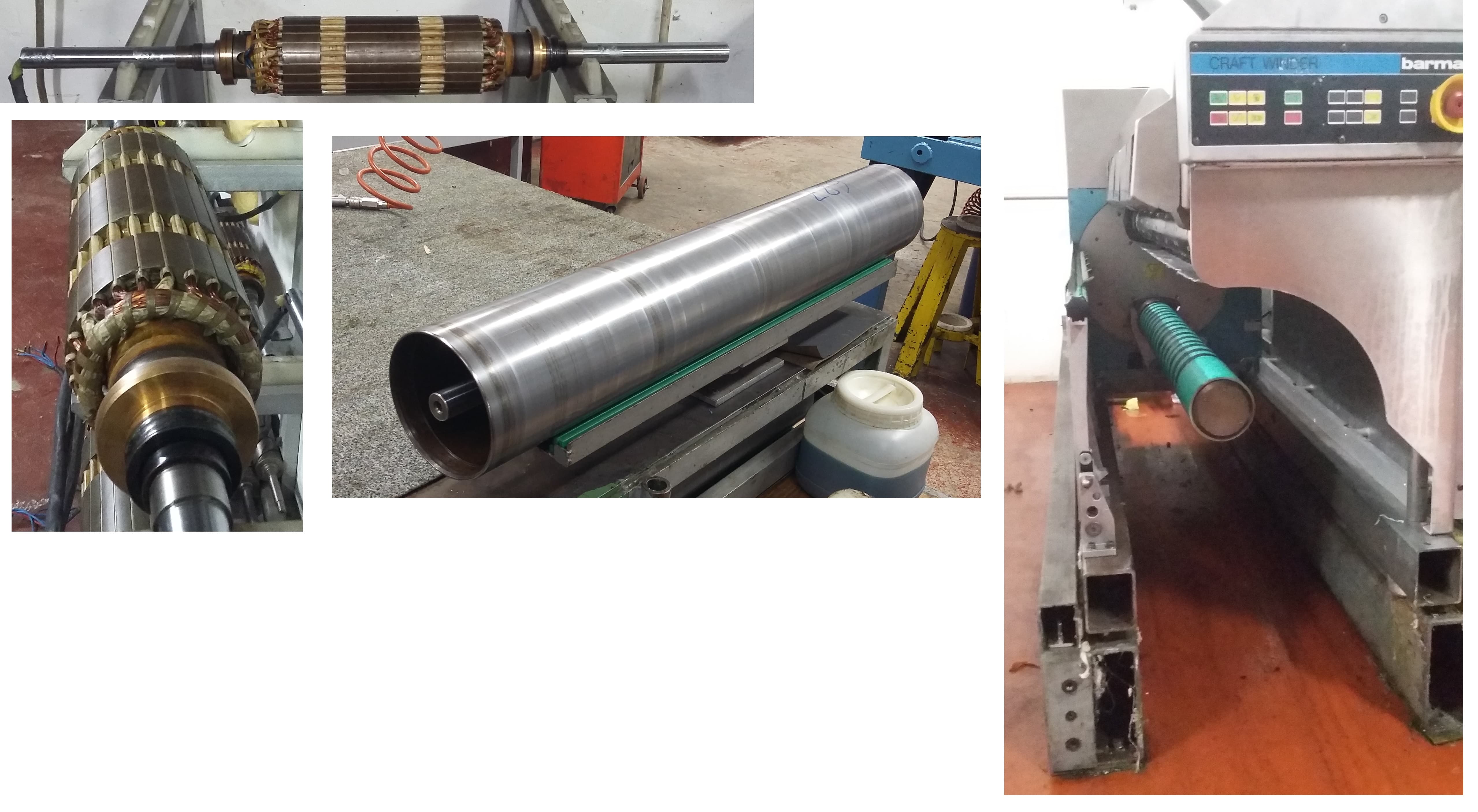

Messaggioda Foto Utenteloganwolverine » 11 ott 2017, 9:47
Ciao appena riesco inserisco una foto del motore.. comunque l'applicazione è un moto rullo (avvolgitore su cui si avvolge un filo). Lo statore è interno ed è fisso mentre all'esterno c'è il rotore che ruota. Ho visto che all'avviamento parte senza eccitazione ed assorbe una determinata corrente, quando si è a regime si inserisce l'eccitazione abbassando ad un terzo l'assorbimento di corrente. (i giri letti dall'inverter sia con eccitazione che senza sono sempre gli stessi).

Messaggioda Foto Utenteloganwolverine » 11 ott 2017, 16:41
Ecco alcune foto sperando siano di aiuto. O_/

Messaggioda Foto UtenteSandroCalligaro » 11 ott 2017, 16:53
Purtroppo non si vede bene come è fatto il rotore...

Messaggioda Foto UtenteRos09 » 11 ott 2017, 23:23
Dalle foto e dal tipo di matasse montate sul rotore, mi sembra di capire che si tratta di un avvolgimento trifase a 2 poli con collegamento a stella (Interna). Dalla prima foto, guardando sull'albero a sinistra, si notano le tre uscite di alimentazione che si infilano nell'albero motore che è cavo internamente.
Potrebbe trattarsi di un normale motore asincrono.
Hai delle foto dll'interno dello statore?

Messaggioda Foto Utenteloganwolverine » 12 ott 2017, 8:05
No purtoppo ho solo queste foto, comunque è un sincrono in quanto a regime va a 3000 giri (quindi è corretto il fatto che ha 2 poli) e in più ha l'eccitazione a 24 V dc.

Messaggioda Foto Utenteloganwolverine » 12 ott 2017, 11:19
Secondo me o è un sincrono a riluttanza anche se in quel caso non servirebbe il circuito di eccitazione corretto? Oppure un sincrono con gabbia di scoiattolo per l'avviamento poi a regime si ecciti anche l'altro rotore.. il fatto che non abbia notato differenze di giri potrebbe essere che a vuoto la velocità di asincronismo è molto vicina a quella di sincronismo. Stò dicendo un mucchio di fesserie? :oops:
