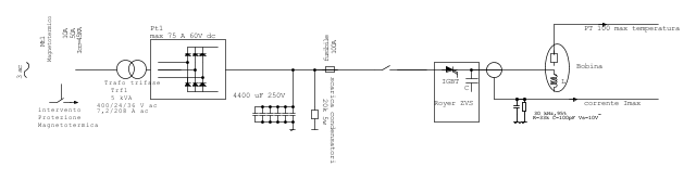

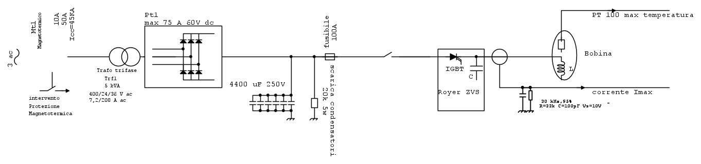

Su ebay digita ZVS 1000W, trovi gli ZVS, zero voltage switching a bassa tensione 12-24-36-48V 20/50A da 1000w a induzione per poche decine di euro.
Prendilo con la bobina e il ventilatore per fare dei test.
Ti devi organizzare con un buon alimentatore a bassa tensione, costituioto da trasformatore 230V/24/36V/48V ac 1000 VA, 3 ponti di greatz da 35A in parallelo su dissipatore, un banco di condensatori da 4700 uF 100V , un interruttore di potenza lato DC, quando inserisci il ZVS deve gia' esserci tensione DC dei condensatori, altrimenti rischi di bruciare 1 mosfet, il + veloce.
Ovviamente la bobina la dovrai costruire per la tua applicazione.
Usa il filo di Litz per costruire la bobina,riduci l'effetto pelle, la bobina si scalda meno, lo trovi sempre su Ebay, 2000 trefoli isolati da 0,1 mm (per range frequenza 50-100khz) ha una sezione di 15 mm^2 per una portata di 75A Ampere costa 10 euro al metro.

[27] Re: riscaldare un blocco di alluminio
Messaggioda Foto Utentesetteali » 18 ott 2017, 0:34
:ok: Foto Utenteadert,
ho visto su e-bay il Royer a circa 40€ con le spese.
Il filo l'ho trovato , ma a 29€ più 19€ circa di spese, hai il link per trovarlo a 10 € ?
Il trasformatore a 24 V 4 kW dovrei recuperarlo senza problemi.
Anche i ponti da 35 A li ho.
I condensatori elettrolitici da 4700, li avrei a 63V oppure 80V ( perché hai detto 250 V ? ) e ne avrei molti.
OK per inserire lo ZVS con tensione DC presente.
Ti ringrazio per le informazioni
Alex
(Giuseppe Giusti) <<
Foto Utentesetteali
11,9k 5 5 9
Messaggi: 5921
[28] Re: riscaldare un blocco di alluminio
Messaggioda Foto Utenteadert » 18 ott 2017, 0:58
ok 80v va bene peri condensatori, non devi superare i 50 Vac in uscita al trafo.
Puoi anche mettere un dimer di potenza in entrata al trafo per limitare la tensione di uscita.
Fido cad allegto è per trafo trifase , va bene anche monofase.
Il fornitore è italtras https://www.italtras.us/filo-litz/81-fi ... 2000x010mm.
Usa trafo con + prese intermedie 24/36/48.
