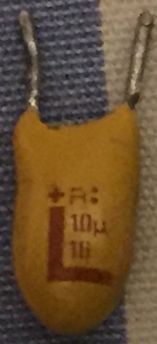

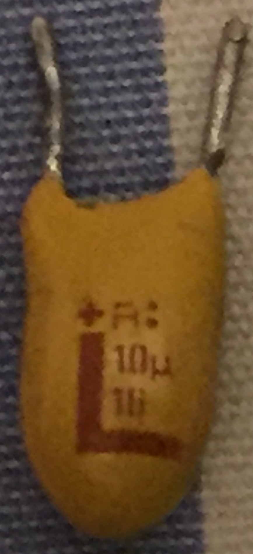

Messaggioda Foto UtenteCibachrome » 21 ott 2017, 18:46
claudiocedrone ha scritto:
Cibachrome ha scritto: ...La mancanza del condensatore al tantalio può causare un mafunzionamento di qualcosa?...
:-| Certo che si (dovrebbe peraltro essere ovvio... )
Più di un anno e mezzo mi avevato detto su un altro forum (è uno amatoriale) che la scheda madre poteva stare senza questo condensatore finché non riuscivo a risolvere il problema che ha il PC.
Nella prima pagina di questa discussione ho scritto se magari poteva essere questo condensatore mancante la causa al mio problema ma nessuno mi ha detto nulla però poi l' ho richiesto e mi ha risposto tu :)
Se le cose stanno così lascio la spina scollegata finché non avrò comprato questo condensatore.
Questo è il condensatore rotto:
Il nuovo condensatore oltre ad essere al tantalio, ad avere lo stesso tensione e la stessa capacità deve avere la stessa lettera o/e lo stessa grafica?
La scheda ha altri 17 condensatori al tantalio identici a questo qui li devo sostituire?
4 + questo rotto che avevo tolto si trovano dietro ai 2 connettori bianchi P8 e P9 che servono per alimentatare la scheda.

Messaggioda Foto Utenteclaudiocedrone » 21 ott 2017, 23:00
:-) Riguardo al condensatore, non sono certo un esperto e mai metterei mano alle schede di un PC :lol:, è comunque un elettrolitico sulla alimentazione e, in generale, la sua assenza di certo bene non fa (se non servisse non lo avrebbero messo... ); la sigla che leggo essenzialmente indica semplicemente che è da 10 μF, 16 Vl (tensione massima di lavoro) con l'indicazione di quale è il terminale positivo (+), quindi il sostituto basta che risponda ai medesimi requisiti e sostituire tutti gli altri lo ritengo una inutile complicazione. O_/
