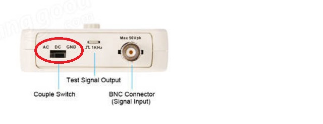

Ciao a tutti, sono un neofita del forum, e chiedo il vs gentile aiuto x:
Ho montato il mini oscilloscopio dso, e seguito alla lettera le istruzioni.
Ora, è molto tempo che non usavo uno oscilloscopio.. connettendo all'ingresso una tensione alternata, AC selezionato, vedo senza problemi la forma d'onda e l'ampiezza.
Ma collegando una tensione continua, ovviamente mettendo su DC, la linea dello zero non si sposta, come se non vedesse nulla.
Ho provato con 1-2 v-div per una tensione di 9v, ma niente.
Qualche dritta da qualcuno che ha lo stesso strumento?
GRAZIE!

Non è che sei accoppiato in AC e quindi non puoi effettivamente vedere un segnale continuo? Non ho lo stesso strumento ma su un oscilloscopio solitamente si può scegliere se accoppiarsi in DC o in AC.

Hai controllato in che modalità stai lavorando?
Devi usare accoppiamento DC
Ma vedi che all'applicazione della tensione la traccia si muove per un istante (transitorio) come quando è in AC ?
La mia diagnosi alla cieca ;-) :
Si direbbe che l'interruttore, che forse cortocircuita il condensatore per le misure in DC, non faccia contatto.
O l'interruttore è un deviatore e il circuito è diverso da come lo immagino?
Contatti ossidati ? Pulirli con freon (o qualcosa di meno inquinante) ? O_/

:-) Per cominciare, controllare l'efficienza del selettore mediante un comune multimetro devrebbe risultare banale... O_/

Grazie x le dritte, era la cosa più ovvia, ma non mi ero accorto...
Un pin del commutatore ac-dc-gnd era saldato male, e pur commutando sul display, evidentemente non commutava l'ingresso reale. Per cui ero tratto in inganno dal fatto che sul display appariva dc...
Ora tutto ok, grazie mille!!
