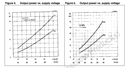

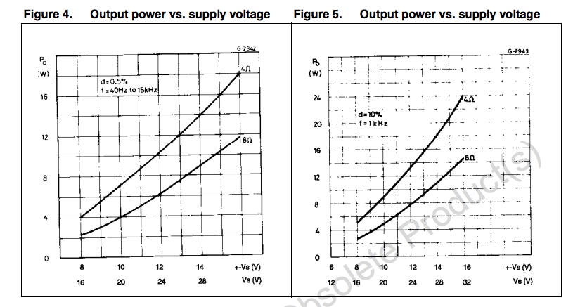

Da dove vengono fuori quei 18W?
Se lo alimenti con 30V a singola alimentazione e non conviene andare oltre, al massimo tira fuori 7W su un diffusore da 8 ohm oppure 14W su un diffusore da 4 ohm.
quali sono le caratteristiche del tuo diffusore?

BrunoValente ha scritto:quali sono le caratteristiche del tuo diffusore?
15 W 8 ohm

Messaggioda Foto UtenteBrunoValente » 4 nov 2017, 20:31
Quindi dovrai accontentarti di 7W :(

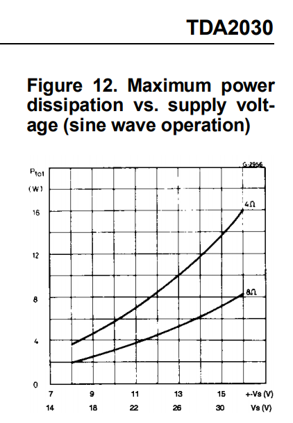

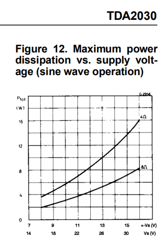

BrunoValente ha scritto:Da dove vengono fuori quei 18W?
L’allegato TDA2030.png non è disponibile
Buonasera Foto UtenteBrunoValente, in verità´non trovo la figura 12 che hai allegato nel datasheet del TDA2030 ma solo le curve riportate di seguito

Messaggioda Foto UtenteZeitung » 4 nov 2017, 21:37
l´IC assicura di lavorare fino a 15 kHz. La banda audio arriva fino a 20 kHz, quanto si perde nella qualità del segnale?
