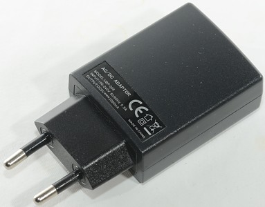

I caricatori USB a presa sono piccolissimi, sono isolati e costano un'inezia.
Come questo in foto.
Ma ce ne sono anche di piu' piccoli.
Si hanno cosi' a disposizione 5V stabilizzati per accendere il LED.
Il tutto senza cercarsi rogne.
