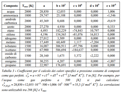

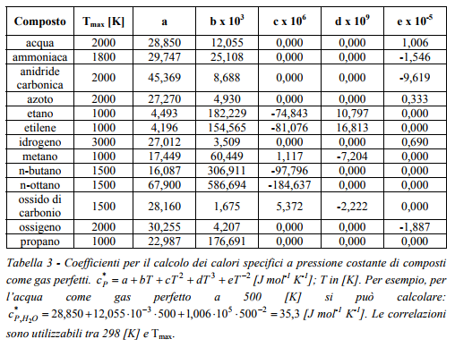

2)ecco il mio secondo tentativo
qui ho usato il cp calcolato in forma polinomiale http://www.studiovergnani.it/images/ter ... himica.pdf
scusate se ho inserito il link ma non avevo altro modo per farvi vedere la tabella contenente i coefficienti per il il calcolo del calore specifico a pressione costante (tabella 3 pagina 43 )
per il calcolo del cp della CO2 alla temperatura di 302 {K} ho fatto esattamente come scritto per il cp dell'acqua nella didascalia della tabella 3 pagina 43 (ciò che non capisco è come mai nella tabella vengono riportati i coefficienti come per esempio b \cdot 10^{3} se poi nella formula compare b \cdot 10^{-3} ? )
{cp}_{CO2}=37,45 {J}/{mol \cdot K}
Q=1000 {mol} \cdot 37,44  {J}/{(mol \cdot K)} \cdot 302 {K}=11,31 {MJ}

Foto UtentePietroBaima ho cercato sia su internet che sul mio libro di testo e la formula per il calcolo del cp isobaro che ho trovato è la seguente :
cp^{*}=a+b \cdot T +c \cdot T^{2}+d \cdot T^{3}+e \cdot T^{-2}
[J\cdot {mol^{-1}} \cdot{K^{-1}}]
T in    [K]
http://www.studiovergnani.it/images/ter ... himica.pdf (pag.43 tabella 3) scusate se ho inserito il link ma non ho altro modo per farvi vedere la tabella contenente i coefficienti a,b,c,d,e per il il calcolo del calore specifico a pressione costante e la relativa didascalia sottostante nella quale calcola il cp dell'acqua.
(a mio parere l'errore che commetto nell'esercizio risiede nel calcolo del cp)
ciò che non capisco è come mai nella tabella vengono riportati i coefficienti come per esempio b \cdot 10^{3} se poi nella formula compare b \cdot 10^{-3} ? (riferendomi al calcolo del cp dell'acqua fatto nella didascalia sottostante la tabella 3 a pagina 43)
Ad ogni modo seguendo l'esempio del cp dell'acqua fatto dal libro ho "calcolato" il cp della CO2 usando i coefficienti di tale tabella ed ho trovato il seguente valore:
poi :
Q=1000 {mol} \cdot 37,45  {J}/{(mol \cdot K)} \cdot 302 {K}=11,31 {MJ}

Messaggioda Foto UtentePietroBaima » 11 nov 2017, 18:46
musica94 ha scritto: ciò che non capisco è come mai nella tabella vengono riportati i coefficienti come per esempio b \cdot 10^{3} se poi nella formula compare b \cdot 10^{-3} ? (riferendomi al calcolo del cp dell'acqua fatto nella didascalia sottostante la tabella 3 a pagina 43)
e \cdot 10^{-5}=1.006
e= 1.006 \cdot 10^{5}
nomi
Sul forum:
[pigreco]=π
[ohm]=Ω
[quadrato]=²
[cubo]=³
90,7k 7 12 13
Messaggi: 12206
Località: Londra

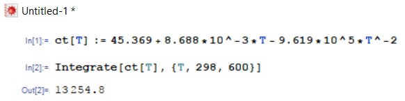

[19] Re: Termodinamica dell'ingegneria chimica
Messaggioda Foto UtentePietroBaima » 11 nov 2017, 22:14
Facciamo così... questo te lo risolvo io, così tagliamo corto.
Però il secondo provi tu, ok?
Se la trasformazione è a pressione costante stiamo parlando di una isobara, per cui si può dimostrare che il calore molare necessario coincide con la variazione di entalpia molare, se il gas è perfetto (Clausius).
Detto questo, poiché ovviamente possiamo considerare, fra 298 K e 600 K, la CO2 come un gas perfetto, e sappiamo che la variazione di entalpia corrisponde al calore specifico, possiamo scrivere che:
q=\frac{\text{d}h}{\text{d}T}=c_P
quindi abbiamo che
Q=h=\int_{T_1}^{T_2} c_P \text{d}T
Il modello polinomiale corretto dice che
c_P=45.369+8.688 \cdot 10^{-3} \cdot T-9.619 \cdot 10^{5} T^{-2}
Per ottenere il calore specifico molare (per questo ti avevo suggerito di utilizzare questo e non quello massico) ti è quindi sufficiente integrare.
Adesso che hai ottenuto il calore molare non ti resta che moltiplicarlo per il numero di moli (1kmol in questo caso) per ottenere 13.25 MJ che è il risultato del tuo libro.
