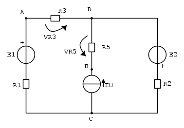

esercizio g.e. Norton

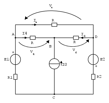

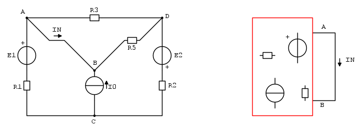

Il circuito è questo, dove ho raddrizzato le connessioni storte (non le sopporto) e ho indicato le tre resistenze R_3,R_4,R_5 con R poiché sono uguali.
Osservando le tensioni e correnti che ho indicato si può scrivere che
V_a+V_4+V_d=0
RI_a-RI_4+RI_d=0
da cui segue che
I_a=I_4-I_d
Considerando il nodo del generatore di corrente ho che:
I_0=-I_4-I_d
e da entrambe quindi:
I_4=\frac{I_a-I_0}{2}
Quindi ho spostato il problema al calcolo di I_a

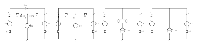

Per calcolarla applico Norton, come richiesto, ovviamente staccando R_3.

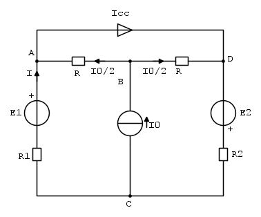

La rete per il calcolo della Icc è quindi questa:
poiché R4 ed R5 sono in parallelo e di uguale valore, la corrente I0 si divide in due parti uguali.
Da cui I_{cc}=I+\frac{I_0}{2}
Ho così spostato il problema al calcolo di I, che valuto con Millman
I=\frac{\frac{\frac{E_1}{R_1}-\frac{E_2}{R_2}+I_0}{\frac{1}{R_1}+\frac{1}{R_2}}-E_1}{R_1}
Ora valuto R_{eq}=(2R)/\! /(R_1+R_2)
Ottengo
da cui facilmente I_a=-I_{cc}\frac{R_{eq}}{R_{eq}+R}
e quindi in definitiva I_4=\frac{-I_{cc}\frac{R_{eq}}{R_{eq}+R}-I_0}{2}

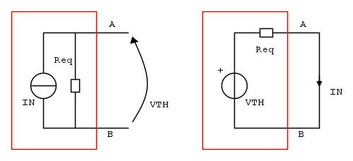

Messaggioda Foto Utenteghoulsnghosts » 12 nov 2017, 6:23
MarkyMark ha scritto:Sempre della serie "tanti conti facili", un'alternativa potrebbe essere quella di calcolare la tensione V_{AB} a vuoto e calcolare il generatore di Norton come I_N = \frac{V_{AB}}{R_{eq}} :-)
Ho provato ad effetture anche questo metodo e mi è risultato che la la tensione V_{AB} a vuoto è nulla,
ed è nulla di conseguenza la I_N = \frac{V_{AB}}{R_{eq}}=0
Mi chiedevo se questa V_{AB} a vuoto non è altro che la f.e.m del generatore equivalente di Thevenin E_{Th},
e se quindi ho calcolato la I_N passando per la E_{Th}.
85 4
Messaggi: 31
Iscritto il: 7 giu 2013, 19:46
[23] Re: esercizio g.e. Norton
Messaggioda Foto Utenteg.schgor » 12 nov 2017, 9:10
V_{AB}=-86.956 e R_{eq}=226
dunque I_N=-0.385A (diretta da B ad A)
Perché dici che è =0?
Foto Utenteg.schgor
57,8k 9 12 13
Messaggi: 16971
Località: MILANO
[24] Re: esercizio g.e. Norton

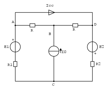

Messaggioda Foto UtenteRenzoDF » 12 nov 2017, 10:07
Io direi che detta x la corrente (verso destra) in R5 (=R3), basterebbe una KVL
E_1-R_5x+E_2-2R_2x-R_1(2x-I_0)=0
per ottenere x=40 \, \text{mA}
e quindi I_N=Icc=x-I_0=0
e, ovviamente, di conseguenza, I_4=0.
[25] Re: esercizio g.e. Norton
Messaggioda Foto UtenteMarkyMark » 12 nov 2017, 11:37
ghoulsnghosts ha scritto:Mi chiedevo se questa V_{AB} a vuoto non è altro che la f.e.m del generatore equivalente di Thevenin...
Sì, è proprio lei :D
Se metti in evidenza il bipoloo che ti interessa (cortocitcuito) lo vedi facilmente
