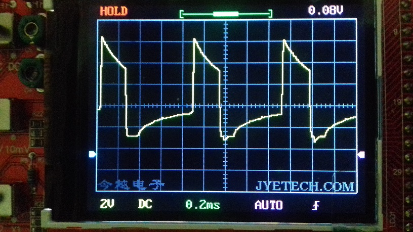

Messaggioda Foto Utentepolaris006 » 14 nov 2017, 0:44
Ingrandendo quello che penso sia rumore viene questo
58 2 6

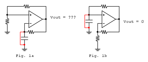

Messaggioda Foto Utenteelfo » 14 nov 2017, 1:04
Se cortocircuiti il condensatore (ingresso invertente a massa nel circuito originale Fig. 1a) a che tensione si porta l'uscita?
E' stabile o varia (oscilla)?

[13] Re: Generatore d'onda quadra
Messaggioda Foto Utenteboiler » 14 nov 2017, 8:20
Il seno che vedi ha 50 Hz e viene quasi sicuramente dalla rete elettrica. Bisogna vedere se entra per via condotta (alimentazione) o radiata (antenna). Con cosa alimenti il circuito?

[14] Re: Generatore d'onda quadra
Messaggioda Foto Utentepolaris006 » 14 nov 2017, 9:27
Ciao! Uso un alimentatore Lafayette AL 05L.
Per la prova senza condensatore vi dico stasera.
All'inizio senza condensatori di bypass vedevo SOLO la sinusoide per cui ho pensato che fosse proprio quella l'onda che generavo.

[15] Re: Generatore d'onda quadra
Messaggioda Foto Utenteelfo » 14 nov 2017, 9:48
polaris006 ha scritto:Ciao! Uso un alimentatore Lafayette AL 05L.
Foto Utenteboiler ha pienamente centrato il problema.
E' questo il tuo alimentatore?
https://www.amazon.it/Lafayette-AL-05L- ... B00F6T2VOI
L' alimentatore Lafayette AL 05L e' un alimenatore singolo e NON puo' generare i +/- 9 V del tuo schema.
E come una "pila" che ha il + e il - (e basta).
Il GND (terminale giallo) NON e' il "punto di mezzo" della tensione, ma solo il collegamento alla terra di sicurezza.
Il tuo circuito funziona se utilizzi due pile da 9V in serie e colleghi il punto centrale (collegamento tra le due pile) alla massa del tuo circuito
Foto Utenteelfo
6.819 4 5 7
Messaggi: 2828
[16] Re: Generatore d'onda quadra
Messaggioda Foto Utentepolaris006 » 14 nov 2017, 10:26
Oh cavolo! Ho visto il +, il - e GND e ho dato per scontato che erogasse una tensione duale... In effetti potevo controllare, grazie mille! Stasera proverò per l'ennesima volta usando due batterie. Grazie ;-)
