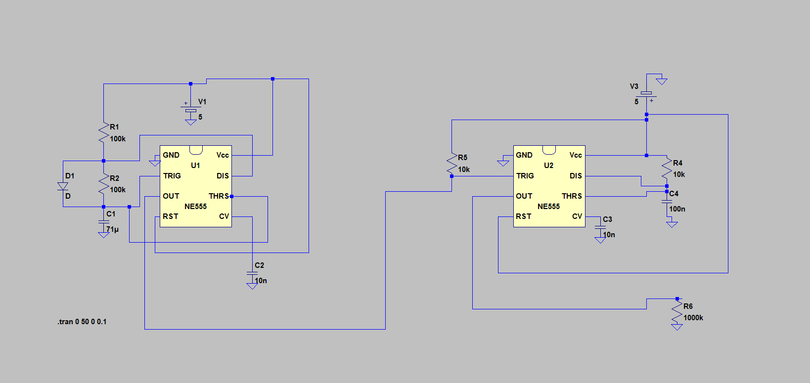

Avrei bisogno di un aiuto per un circuito molto semplice
Devo usare due NE555 per generare un onda quadra con un Ton di qualche ms e un periodo di circa 10s.
Pensavo di usare una configurazione astabile alla frequenza di 0,5 Hz che pilota un monostabile con un potenziometro per regolare il tempo dell' impulso.
Vorrei capire se il mio circuito è giusto e avere una simulazione con ltspice perché a me simulandolo non torna :)

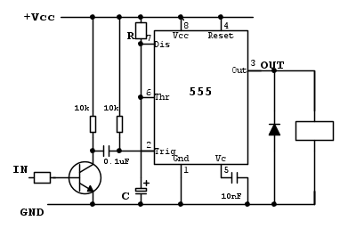

Il trigger di un 555 monostabile
deve essere un breve impulso di 0.
la configurazioNe normalmente adottata
è questa:
Vuoi provare?
è questa:
Vuoi provare?
Ottimo, in questa configurazione torna.
l'impulso di 0 arriva appena il transistor va in conduzione (transistor che ci resta per tutto il semiperiodo dell'astabile che si trova a monte), ma vorrei essere sicuro del perché l'impulso di trigger torna subito alto. E' Perché nel condensatore non scorre più corrente quando non c'è variazione di tensione ai suoi capi e quindi il piedino di trigger torna alla tensione di alimentazione ( non essendo neanche la resistenza da 10k più a destra percorsa da una corrente)?
grazie del prezioso consiglio

Sì, l'interpretazione è corretta.
Guardando lo schema funzionale (semplificato) del componente,
si capisce perché la durata dell'l'impulso di trigger debba essere
inferiore a quella dell'impulso d'uscita.
