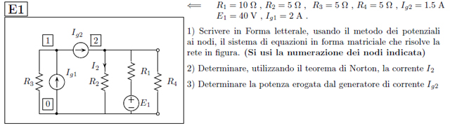

Ho iniziato questo.
Per il punto 1 ho fatto:
% Anteprima del sorgente per il paragrafo 0
$\begin{bmatrix}
G_{3} & 0\\
0 & \frac{G_{1}G_{2}}{G_{1}-G_{2}}\end{bmatrix}$ $\begin{bmatrix}
V_{1}\\
V_{2}\end{bmatrix}$= $\begin{bmatrix}
-I_{g1}-I_{g2}\\
-I_{g2}\end{bmatrix}$
Il punto 2 e il 3 li faccio domani :mrgreen: (per farli tolgo come nell'altro esercizio la R2?)

Messaggioda Foto UtenteRenzoDF » 15 apr 2009, 21:32
c'e' un l'errore nella prima riga del sistema :!:
V_{1}G_{3}-I_{g1}+I_{g2}=0
..... e anche nella seconda :wink:
Il punto P si trova a un potenziale VP= +E1
quindi la seconda equazione si scriverà
\begin{align}
  & -I_{g2}+V_{2}(G_{2}+G_{4})+(V_{2}-V_{P})G_{1}=0 \\
 & -I_{g2}+V_{2}(G_{2}+G_{4})+(V_{2}-E_{1})G_{1}=0 \\
\end{align}
\left[ \begin{matrix}
   G_{3} & 0  \\
   0 & G_{2}+G_{4}+G_{1}  \\
\end{matrix} \right]\left[ \begin{matrix}
   V_{1}  \\
   V_{2}  \\
\end{matrix} \right]=\left[ \begin{matrix}
   I_{g1}-I_{g2}  \\
   I_{g2}+E_{1}G_{1}  \\
e la R2 in questo caso non la possiamo togliere in quanto non direttamente in parallelo al generatore :?

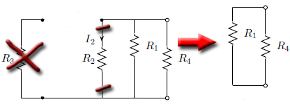

Se ho fatto le cose correttamente e dato che Rnt=Rth ho tolto la R2 ed i generatori trovando che la Rnt corrisponde al parallelo tra R1 ed R4:
Rnt= 3,34Ω
A questo punto uso la Sovrapposizione degli Effetti sul circuito, mettendo un cortocircuito al posto di R2.
Un po' di resistenze spariscono perché sono in parallelo al cortocircuito. Se chiamiamo AB il "lato" con il cortocircuito otteniamo che:

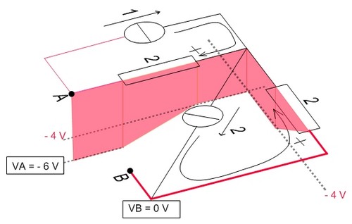

Comunque, visto che a mio parere, sapere che una differenza di potenziale VAB è pari alla differenza fra il "potenziale" VA del punto A e il "potenziale " VB del punto B è importante :arrow: ....
(i potenziali poi li hai usato per i potenziali ai nodi ... no?)
provo a riciclare un disegno già usato su questo argomento, dimmi se ti chiarisce il concetto :!:
--------------------------------------------------------------------------------------------------------------------- un esempio---------
Il segno di una tensione (o differenza di potenziale) VAB è positivo se A è più elettricamente più alto di B,
negativo se B e' piu' alto di A :!: ...
... per fare un'analogia geografica, per trovare quanto Ancona sia piu' alta di Bari, ci sono due possibilita':
a) andare da Bari ad Ancona per una qualsiasi strada e considerare positive le salite, negative le discese.
b) andare da Ancona a Bari per una qualsiasi strada e considerare positive le discese, negative le salite.
Io preferisco la a) ma molti testi scelgono la b).
Il dislivello fra Ancona e Bari e' = all'altezza di Ancona sul livello del mare - quella di Bari VAB = VA - VB .
Provo a fartelo vedere in un disegno del tipo "giro d'Italia" ... partendo da B che prendiamo per comodita' come livello zero, seguo l'unica strada sulla quale posso calcolare i dislivelli ovvero quella che passa attraverso le due resistenze; sulla prima scendo a -4V (perche' passo dal + al -) poi mi mantengo a livello -4 fino a quando, passando per la seconda R scendendo ancora di 2 V e arrivo a -6V che poi rimangono tali fino al punto A ... il dislivello fra A e B ... VAB = VA - VB = -6 - 0 = -6 V.
