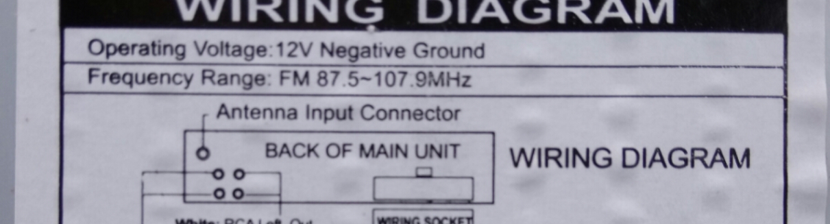

Buongiorno a tutti, sto montando un' autoradio, e leggo 12V negativi sul diagramma. Significa che sul cavo (rosso) devo collegarlo al negativo Dell auto, e sul cavo nero Dell autoradio devo farci arrivare i 12v?
Grazie!

tonyalcapon ha scritto:Significa che sul cavo (rosso) devo collegarlo al negativo Dell auto, e sul cavo nero Dell autoradio devo farci arrivare i 12 V?
No

Vista la domanda che hai posto, ti consiglierei di farti assistere da qualcuno più pratico nel montaggio dell'autoradio. Comunque, la frase "Operating Voltage: 12V Negative Ground" significa molto semplicemente che l'alimentazione dell'autoradio viene effettuata con una tensione nominale di 12 volt, nelle auto in cui il polo negativo è collegato a massa (ossia la stragrande maggioranza delle auto in commercio).
Quindi: cavo di colore rosso collegato al polo positivo ("+") della batteria, cavo di colore nero collegato al polo negativo ("-") della batteria, direttamente oppure tramite un punto metallico della carrozzeria sicuramente collegato al polo negativo.
Buon lavoro!
Buon lavoro!

Vi ringrazio per questo chiarimento, l auto radio è stata installata correttamente, grazie
