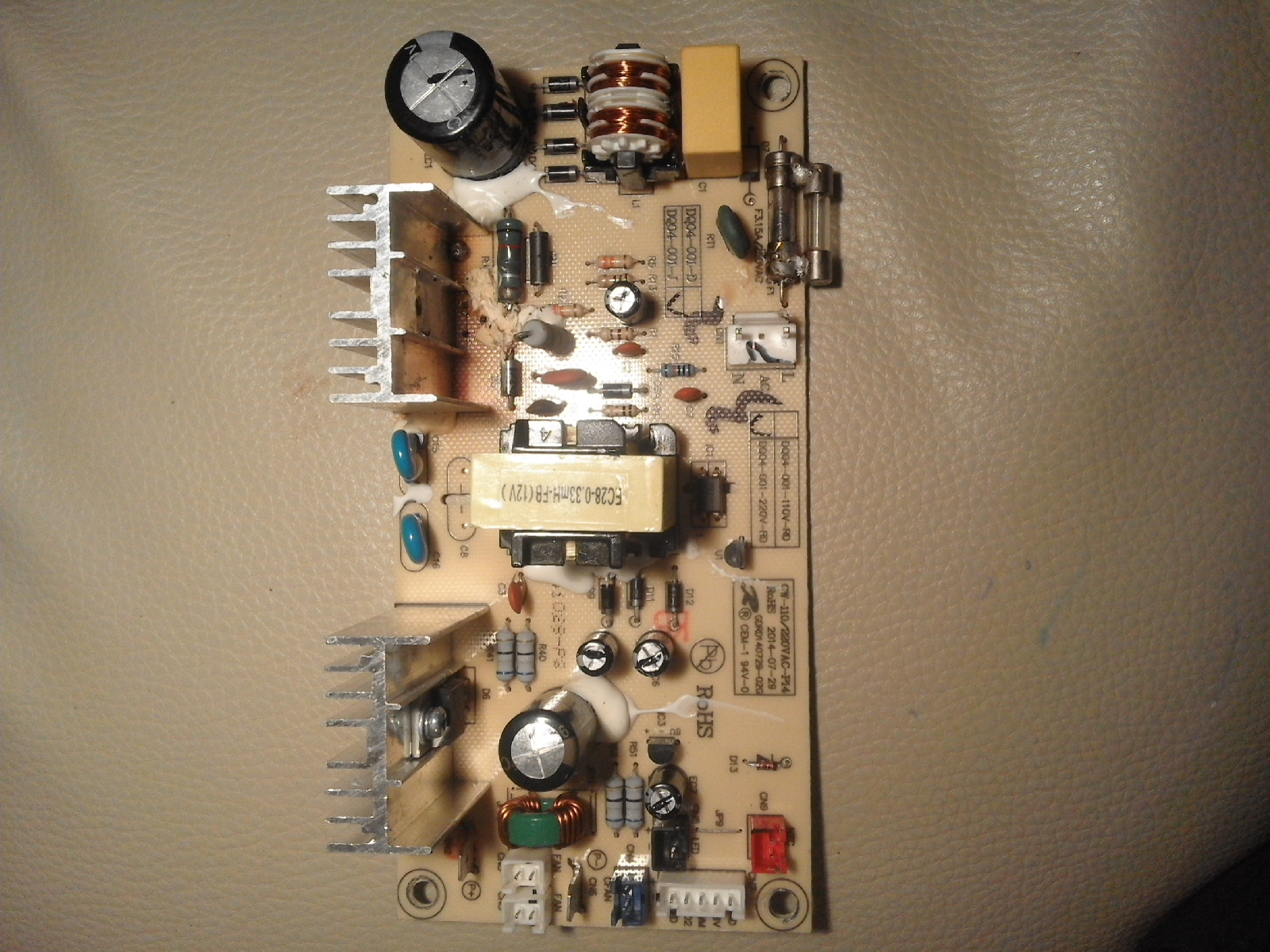

Ho acquistato il mosfet uguale a quello della scheda madre,attendo l'arrivo.Ho anche sostituito i 4 diodi raddrizzatori in quanto 3 erano in corto circuito ,ho provato a dare alimentazione alla scheda priva del mosfet per vedere se c'era sempre il guasto ,ma mi e' scoppiato il componente che era proprio sopra il fusibile di 3,15 ampere a prima vista sembrava un condensatore ceramico ma poi ho letto sotto RT1 sapete dirmi per cortesia di cosa si puo' trattare e come posso sostituirlo ?GRazie ancora della cortese attenzione .saluti

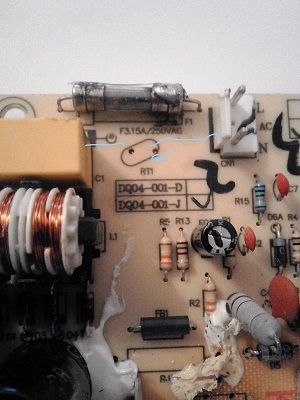

Il collegamento di RT1, non e' in parallelo ma bensi in serie; un piedino e' collegato al Neutro del morsetto di ingresso alimentazione 230 volt e l'altro piedino e' collegato al condensatore C1 di forma parallelopipede giallo, allego una foto del collegamento posteriore, ho saldato un piccolo condensatore marrone che simula il collegamento di quella rt1

il componente RT1 che ti è scoppiato, è un NTC e non lo puoi certo sostituire con un condensatore ceramico, come hai messo.
Considerando che yi è scoppiato e che non era montato il mosfet, vuol dire che hai un cortocircuito sulla linea, devi quindi controllare i diodi del ponte, il condensatore elettrolitico ed altri condensatori che ci sono sul circuito primario dello switching.
Inoltre dovrai sostituire quel condensatore elettrolitico che è davanti all'induttanza toroidale che è sull'uscita, nell'ultima foto si vede benissimo che è gonfio.

A me non sembra un variatore ma una ptc o ntc ed essendo scoppiata quella resistenza devi avere un corto. Controlla i condensatori alta tensione da 350/400v

allora il mosfet l'ho rimisurato e risulta cotocircuitato su tutte e tre le posizioni;
setteali ha scritto:Inoltre dovrai sostituire quel condensatore elettrolitico che è davanti all'induttanza toroidale che è sull'uscita, nell'ultima foto si vede benissimo che è gonfio.
E' una resistenza ancora buona dal valore di 0,27 ohm (nero -rosso-viola-argento-marrone) pero' e' molto deformata,(ha preso una bella scaldata)infatti la base del mosfet aveva assunto un colore marrognolo.Ho controllato i diodi del ponte e ne ho sostituiti due perche' erano in corto. Ritornando al discorso dell'NTC come posso stabilire il valore ?

Il colore dell'ntc era verde e se mi ricordo bene prima che scoppiasse ho letto 057 con una lettera succesiva,ma non mi ricordo se fosse K oppure F :mrgreen: :mrgreen: vuol dire qualcosa????
