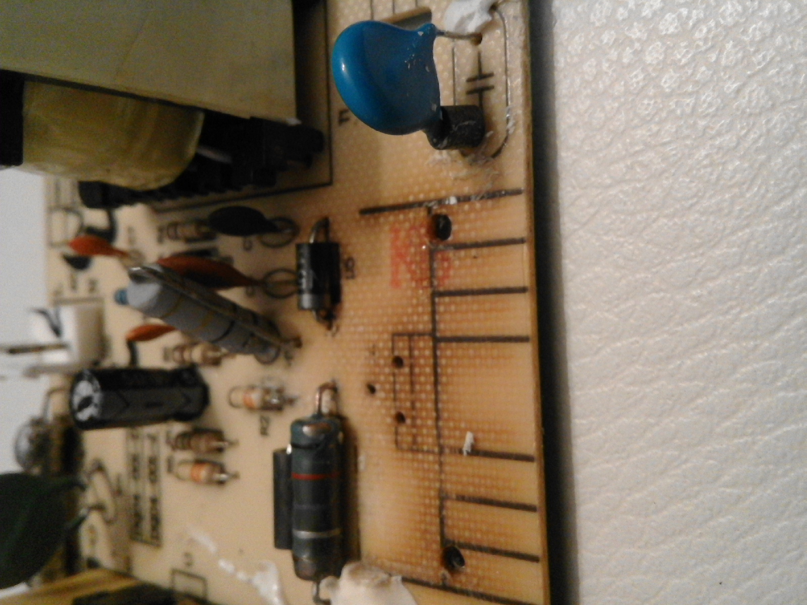

Salve a tutti,sono riuscito a reperire dei mosfet uguali a quello citato nel post n.4 la sigla e'IXTP5N60P TO-220 600V 5A ma ci vorranno una ventina di giorni prima che arrivino.Ho acquistato il condensatore da 16 volt 2200 microfarad e l'ho sostituito,Sono in attesa dei cappucci portafusibili per circuito stampato.Ho tolto la colla bianca che rivestiva i componenti e dissaldato il dissipatore per pulirlo. Volevo aggiungere questo:sul piedino sinistro (vista posteriore)del mosfet che ho tolto,vi era un piccolo cilindretto uguale a quello sul piedino sinistro del condensatore blu C10 che si vede nella foto allegata:ho pensato che fosse una sorta di isolamento supplementare.Mi potete dire di cosa si tratta e con cosa lo posso sostituire? Grazie della cortese attenzione e della pazienza .Salutoni O_/

Messaggioda Foto Utenteabusivo » 27 nov 2017, 20:02
mauro12 ha scritto:...Grazie della cortese attenzione e della pazienza .Salutoni O_/
Questi due elementi non mancano mai!
Ma abbiamo capito se la cella Peltier funziona?
