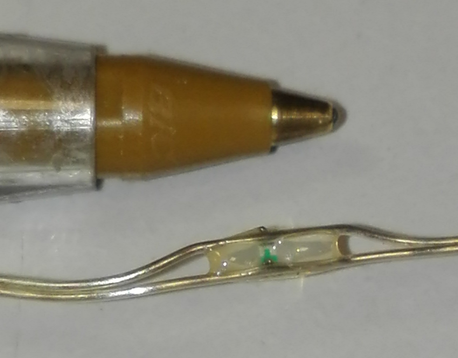

Messaggioda Foto Utenterichiurci » 24 nov 2017, 9:34
concordo, non esistono LED bianchi a meno di 3V almeno per quanto ne so.
Qui si parla, almeno nel mio caso, di un oggetto dal costo stratosferico di TRE euro :shock:
Anche nel mio non si vedono resistori, probabilmente ce n'è uno per tutti i 10 LED in parallelo tra loro, perché i LED sono talmente piccoli che non ci starebbe neanche una SMD..a meno che non esistano chip LED con resistore integrato.
Per curiosità ecco una foto dei miei microLED da presepe: ogni LED si trova in parallelo ai due conduttori e affogato in una goccia di resina...meraviglioso cosa riescono a vendere a 3€
32,6k 7 11 13
Messaggi: 8801
[17] Re: Alimentare 5 led di diverse tensioni
Messaggioda Foto Utenteclaudiocedrone » 24 nov 2017, 17:44
claudiocedrone ha scritto: ...prova a alimentare il modulino a 9 V con un resistore da 270 ohm in serie ...
:-) Se davvero sono in parallelo con unico resistore comune "ragionevolmente" sulla trentina di ohm (coi 4,5 V se con Vf di 3,2 V si trovano una quarantina di mA da spartirsi, quindi dovrebbero funzionare ma con luminosità ridotta...) se per caso si verificano tutte le mie ipotesi ( :mrgreen: ) la situazione dovrebbe andare alla normalità con 9 V mettendo un resistore da 120 ohm :roll:
Messaggi: 15302
