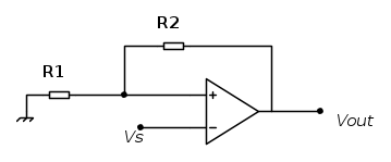

Buonasera a tutti!
Avrei cortesemente bisogno di una mano nel comprendere i passi necessari per disegnare la transcaratteristica di un, così pare( pare perché proprio sono messo male con l'elettronica), amplificatore invertente. Il circuito sottoposto durante il compito in classe, già svolto, è il seguente:
Io, per iniziare, ho cercato di stabilire il guadagno come segue:
1. Maglia esterna considerando l'impedenza di ingresso infinita.
V_{out} + iR_{2} + iR_{1} = 0
2. Maglia agli ingressi V+ e V-
V_s - iR_{1} = 0
3. Ricavo il guadagno
A_v = \frac{V_{out}}{V_s} = - \frac{R_1 + R_2}{R_1}
Oltre non sono andato perché non so se è giusto il ragionamento di cui sopra, perché non ho dei valori (e probabilmente non servono) e perché non so come procedere.
Grazie per l'attenzione,
btfss
PS: perdonatemi, ho scordato il verso della corrente! La corrente che attraversa R1 ed R2 è da considerare positiva entrante da sinistra in R1. Vedo di riuscire a mettere la corrente con FidoCadJ.

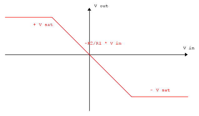

Anzitutto l'amplificatore operazionale in configurazione invertente si disegna così
Calcoliamo il guadagno in tensione in ipotesi di idealità dell'op-amp:
v_- = v_+ = 0\, \text{V} (si suppone che il ground - a cui è collegato il morsetto + non invertente dell'op-amp sia a 0 V).
i_- = 0 \, \text{A} quindi le due resistenze sono in serie.
Eguagliando le correnti nei resistori
\frac{V_{in}}{R_1} = \frac{0 - V_{out}}{R_2}
quindi \frac{V_{out}}{V_{in}} = - \frac{R_2}{R_1}
Esiste una relazione lineare tra le tensioni di uscita e ingresso, con monotonia decrescente. Tuttavia, supponendo che l'op-amp sia alimentato tra \pm V_{DD}, la tensione di uscita non può superare le tensioni di alimentazioni, quindi per una tensione di ingresso tale per cui l'uscita supererebbe questi limiti si ha una saturazione della tensione di uscita, a dei valori tipicamente simmetrici \pm V_{sat} e minori (in modulo) delle tensioni di alimentazioni. Di seguito si riporta la transcaratteristica

Ti ringrazio @gac per avermi risposto. Il circuito disegnato è proprio identico a quello del compito in classe. Sono io che pensavo fosse un amplificatore invertente. Difatti il circuito così disegnato ha messo in crisi anche il più bravo della classse, essendo che nessuno è riuscito ad identificare il compito svolto dal circuito.

Giusto per la cronaca, [user]btfss[/user], ritengo giusto segnalarti che Foto Utentegac non ha ridisegnato il tuo circuito: quello che avevi disegnato tu non è un amplificatore, né invertente né di alcun altro tipo: appena alimentato, saturerebbe inevitabilmente. Ciò che ha fatto Foto Utentegac è stato disegnare "ciò che intendevi", diciamo ;-)

quello che stai chiedendo tu è un comparatore invertente. Leggi qui a pag.3 (fine) e 4 (inizio). C'è anche la transcaratteristica.
