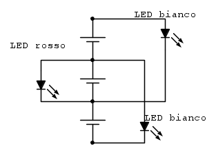

:-) Ho "approfondito" i conti... :mrgreen:
E' anche vero, ammesso che i LED siano effettvamente i bianchi da 3,2 V 20 mA e il rosso da 1,8 V 20 mA (tipici) che si potrebbe lasciare l'alimentazione a 4,5 V mettendo un resistore da 68-82 ohm in serie a ogni bianco e da 150 ohm in serie al rosso... oppure provare a superare i cinesi con una porcata del genere:
sperando che il LED rosso riesca ad accendersi anche con soli ca. 1,5 V assorbendo la corrente che può... e facendo al contempo contento Foto Utenterichiurci non dissipando potenza su alcun resistore :mrgreen:
la realizzazione sarebbe semplicissima con delle sottili linguette di rame interposte tra + e - delle pile del pacco originale del modulo a cui saldare i conduttori per alimentare i LED... (sempre porcata rimane però). O_/
Messaggi: 15302

Messaggioda Foto UtenteTardoFreak » 26 nov 2017, 2:48
Complimenti! iOi

[25] Re: Alimentare 5 led di diverse tensioni
Messaggioda Foto Utenteclaudiocedrone » 26 nov 2017, 2:53
:-) Grazie; la porcata però non può essere fatta funzionare con un alimentatore :mrgreen:
