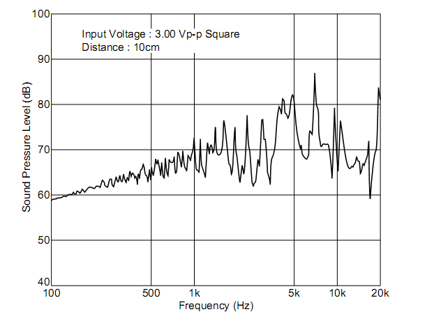

Ho preso il primo grafico che mi è capitato di un cicalino piezo
Come puoi vedere uno spostamento di qualche centinaio di Hz può provocare variazioni del livello sonoro anche di oltre 10 dB. Sarebbe meglio riuscire a stare in una zona dove il dispositivo rende di più, nel caso dell componente del grafico, stare tra i 4 ed i 5 kHz semplifica la vita. Verifica la risposta del tuo.

Innanzi tutto il TIP31 per pilotare un buzzer è come uccidere una mosca con un cannone.
Un BC547 basta e avanza.
Una resistenza in serie alla base non gli farebbe male.
L'unico modo che hai è alimentarlo a tensione più alta e cambiargli la f di risonanza con condensatori/induttori in serie/parallelo a seconda del tono che devi generare.
Se non puoi fare nulla di tutto ciò o trovi un buzzer di area più ampia (occhio alla f di risonanza) oppure ne metti più di uno in parallelo.
Potresti pilotarlo direttamente dall'uscita di Arduino, con una piccola R in serie da 470 ohm.

PietroBaima ha scritto:
cambiargli la f di risonanza con condensatori/induttori in serie/parallelo a seconda del tono che devi generare...
con questo non so nemmeno da dove iniziare. Metto una batteria a 24 V ed ora?

Aumentare la tensione è un'opzione ma non è detto sia la più efficiente. Se deve essere poco ingombrante aggiungere componenti aggiunge ingombro. Quali frequenze vuoi riprodurre e che livello sonoro vuoi ottenere? Quale autonomia deve avere la batteria? Se cerchi risposte e dai informazioni col contagocce si finisce con pagine e pagine di discussione e non si cava un ragno dal buco

Prova a mettere un resistore da 3300 ohm 1/4 o 1/2 watt in parallelo al piezo.
Non sono certo del miglioramento, ma farlo costa poco e qualcosa dovrebbe migliorare:
il piezo è capacitivo, se viene connesso a 12 volt quando il transistor conduce, poi
quando il TR è interdetto non si scarica e quindi non circola poi corrente e suona poi poco, per contro se suona e risuona dissipa energia e allora si scarica.
Il resitore scarica il piezo.
Prova e riferisci...
Un pilotaggio di tipo push pull a valor medio nullo sarebbe meglio, ma serve un transistor PNP e qualche resistenza e pensarci un poco bene...lascio l'esercizio per i più bravi di me....

Cosi lo piloti direttamente in push-pull (le uscite di arduino chiudono altenrativamente a zero o a quasi 5 volt.
Sono autoprotette con una corrente di 40 mA, forse potresti fare a meno del resistore da 470 ohm

Si è vero crea problemi perché la porta raw va da 9v a 12v.
nn ci avevo pensato.
Comunque faro così, inserito un resistore in parallelo al piezo e vedo
