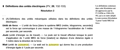

Ho appreso la definizione di Foto Utentepaolo a m, esiste una definizione ufficiale?
Michele Lysander Guetta
Foto UtenteMike
55,6k 7 10 12
Messaggi: 17006
Località: Conegliano (TV)
[23] Re: Misuratore istantaneo kW consumati
Messaggioda Foto Utentepaolo a m » 27 nov 2017, 13:27
Una definizione ufficiale, in generale della potenza, potrebbe essere quella dell'Ufficio Internazionale dei Pesi e delle Misure (BIPM), in pratica l'organismo tutelare del sistema internazionale delle unità di misura, SI.
In un vecchio testo dedicato alle unità di misura (M. Fazio) tradotto come:
W = Potenza che dà origine alla produzione (o dissipazione) di energia di 1 Joule in un secondo.
Poi, nello specifico campo elettrotecnico si potrebbero introdurre altre definizioni, che sono già state richiamate da precedenti interventi.
