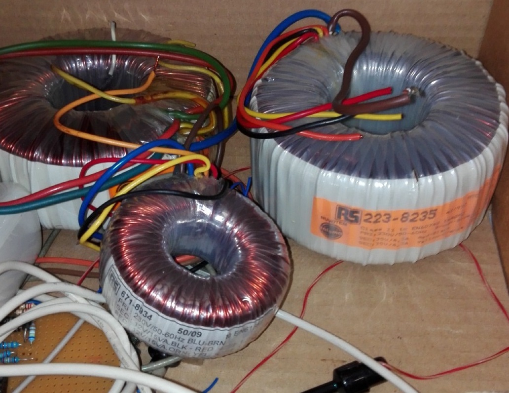

Messaggioda Foto Utenterichiurci » 29 nov 2017, 15:28
Caschi male.. perché io lo alimento proprio con un toroidale bello pesante, e farò così anche per i prossimi due, non mi piace buttar via i toroidali :mrgreen:
Però..che uno switching possa dare problemi se alimentato da un altro switching è chiaro, ma immagino che se lo switching in ingresso lo filtri bene non dovrebbero esserci problemi, una continua è una continua se non è ricca di spurie
32,6k 7 11 13
Messaggi: 8800
[8] Re: Alimentatore per uso professionale
Messaggioda Foto Utenterichiurci » 29 nov 2017, 15:39
ecco i miei residui da riutilizzare...
con quello dietro a dx vorrei farci un alimentatore doppio con due switching ruideng... ma spenderei 50€ e forse lo potrei trovare già bello e finito...mah
