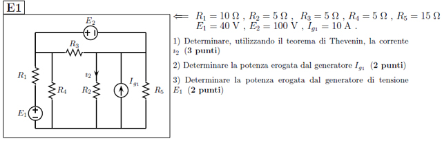

testo es.jpg (79.07 KiB) Osservato 7931 volte

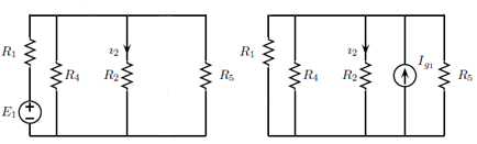

Ho qualche dubbio per la Rth, è giusto questo ragionamento?
Rth=R1//R4//R5=2,73 ohm

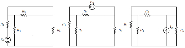

Poi si applica la sovrapposizione degli effetti:
Foto Utentevektor
15 3
Messaggi: 41
Iscritto il: 15 apr 2009, 7:55

Giusto ... e non perdere mai di vista i due punti fra i quali vuoi trovare il circ. equivalente :!:
Un'altra cosa poi ... non ti fissare con la sovrapposizione ... possono esserci metodi più rapidi;
nel tuo circ. per esempio nulla vieta di applicare Thevenin ripetutamente per semplificare il calcolo in fig. per es.
potresti semplificare i due blocchi rosso e verde e poi applicare Millman per trovare la Vth

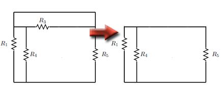

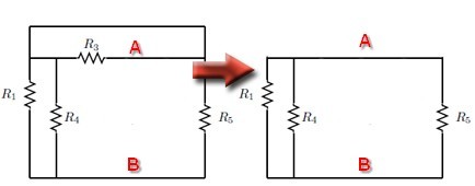

Dal primo: Rtot=R4//R5=3,34ohm. Con il partitore di tensione V34=V'th=(E1*Rtot)/(R1+Rtot)=-10,01V
Dal secondo: R3 è in parallelo con il generatore E2, quindi non influisce. A questo punto Rtot=R1//R4=3,34 ohm. Con il Partitore di tensione V''5=V''th=(E1*R5)/(Rtot+R5)=81,78V.
Dal terzo: Applicando il partitore di corrente:
% Anteprima del sorgente per il paragrafo 0
$I_{R_{4}}=\frac{I_{g_{1}}G_{4}}{G_{1}+G_{4}+G_{5}}$
Che viene -5,45A
V4=V'''th=IR4*R4=-27,3V
Vth=44,5V
I2=Vth/(Rth+R2)=5,76A

a) R4//R5 = 3,75 ohm --> Vth'=10,91 V
b) quasi corretto ma negativo Vth''= - 81,82 V (il positivo è su B :!: )
c) corretta ma ancora con segno errato Vth'''=+27,27 V (la corrente scendendo su R4 dà un positivo sul morsetto superiore)
Vth = Vth'+Vth''+Vth'''= -43,64 V

Per le potenze, come ti avevo già detto, ma che non hai letto :(, non puoi fare funzionare un generatore alla volta ...
devi lasciarli accesi TUTTI :!:
Per la seconda domanda dell'esercizio ... basta notare che la tensione ai capi del generatore di corrente la conosciamo dal semplice prodotto fra R2 I2 = 5x(-5,65)=-28,24 V (usando la convenzione dei generatori) ... e quindi la Potenza erogata dal gen. Ig1 è pari a Pg1=VxI=-282,4 W
La potenza erogata da E1 è invece un po' più complessa, e qui entra in gioco la capacità di trovare un dislivello elettrico o d.d.p. o tensione, fra due qualsivoglia punti di una rete.
In questo caso dato che ci interesserebbe conoscere la corrente I erogata da E1, ci risulterebbe utile la d.d.p. V12 :!:
Partiamo da 2 e seguiamo la strada più semplice dal punto di vista della determinazione dei dislivelli ... è la strada segata in blu ... sette passi ci porteranno in 1:
1) verso l'alto (nessun dislivello) [0]
2) verso destra ( dislivello - E2 ... in quanto lo percorriamo dal + al -)[-100]
3) verso il basso (nessun dislivello)[0]
4) verso sinistra (nessun dislivello)[0]
5) verso il basso (dato che la I2xR2=-28,24 V ... percorrendo dal + al - ... sarà -(-28,24) = +28,24 V )[+28,24]
6) verso sinistra (nessun dislivello)[0]
7) verso l'alto ( +40V ...in quanto percorriamo il generatore dal - al +)[+40]
In totale V12=0-100+0+0+28,24+0+40=-31,76V
la corrente erogata dal gen. E1 sarà quindi I=V12/R1=-3,18 A
PE1=E1*I=40x(-3,18)=-127 W

potremo verificare il bilancio delle potenze, ovvero se la somma delle potenze generate è uguale alla somma di quelle assorbite ... per far questo abbiamo bisogno di tutte le correnti, ma ormai non è difficile:
a) la corrente in R3, visto che è nota la tensione è pari a 100/5=20 A verso destra
b) in R5 sarà pari a 1/3 di quella in R2 (sono sottoposte alla stessa V e una è il triplo dell'altra!)
c) la corrente erogata da E2 sarà (x KCL ) la somma 20+5,65+10+5,65/3 = 37,53 A
d) la corrente su R4 (x KCL) 37,53-20-3,18 = 14,35 A
PR=PR1+PR2+PR3+PR4+PR5=101,1+159,6+2000+1029,6+53,2=3343,5 W
PG=PE1+PE2+Pg1=-127+3753-282,4=3343,6 W
Verifica riuscita !
In pratica eroga solo il generatore E2 tutto il resto ...ASSORBE :mrgreen:

Si, più in generale, tutte le volte che la d.d.p. ai capi di un resistore è uguale a zero, il resistore può essere sostituito da un cortocircuito oppure da un circuito aperto ... come ad esempio in figura.
