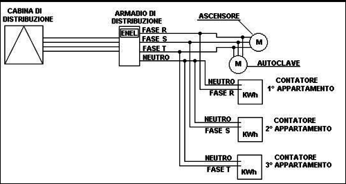

Perché per prima cosa siamo nell'elettrotecnica e non nell'elettronica.
La distribuzione elettrica in bassa tensione può avvenire in uno di questi sistemi, in funzione del collegamento del neutro e delle masse rispetto alla terra e sono indicati con due lettere:
prima lettera: T significa che il neutro è collegato a terra
prima lettera: I significa che il neutro non è collegato a terra o è collegato a terra tramite un’impedenza
seconda lettera: T significa che le masse sono collegate a terra
seconda lettera: N significa che le masse sono collegate al neutro del sistema
I sistemi elettrici di distribuzione sono essenzialmente di tre tipi:
Sistema TT = il neutro è collegato direttamente a terra in cabina e le masse invece sono collegate a un impianto di terra dell’utente localmente indipendente da quella del neutro. Il conduttore di neutro va considerato come attivo perché può assumere tensioni pericolose.
Sistema TN = il neutro è collegato direttamente a terra e le masse sono collegate al conduttore di neutro direttamente (sistema TN-C) oppure con un conduttore di protezione (sistema TN-S).
Sistema IT = il neutro è isolato o collegato a terra tramite impedenza mentre le masse sono collegate ad una terra locale.
Per tutte le forniture in Bassa Tensione (fino a 200 kW) il sistema di distribuzione è il TT, pertanto il guasto a terra si chiude tra la fase e la massa fino al centro/stella del trasformatore in cabina tramite il terreno.

tonyalcapon ha scritto:Grazie Mike,
dalla tua risposta quindi ho capito che nelle nostre abitazioni TT abbiamo neutro e terra unite.
Se per "terra" intendi il pianeta Terra si... se invece intendi l'impianto di terra di protezione, realizzato con filo giallo/verde e dispersori piantati nel terreno, e collegato alle masse metalliche, allora è no.
Foto UtenteMSilvano
2.083 1 3 6
Messaggi: 728
[8] Re: neutro e terra
Messaggioda Foto Utentelillo » 6 dic 2017, 17:00
Foto Utentetonyalcapon ha scritto:dalla tua risposta quindi ho capito che nelle nostre abitazioni TT abbiamo neutro e terra unite.
questa affermazione è errata.
infatti è nel TN che neutro e conduttore di terra sono fisicamente collegati allo stesso punto di terra.
nel sistema TT il neutro è collegato a terra in un certo punto, e le masse sono collegate a terra in un altro punto diverso dal primo.
