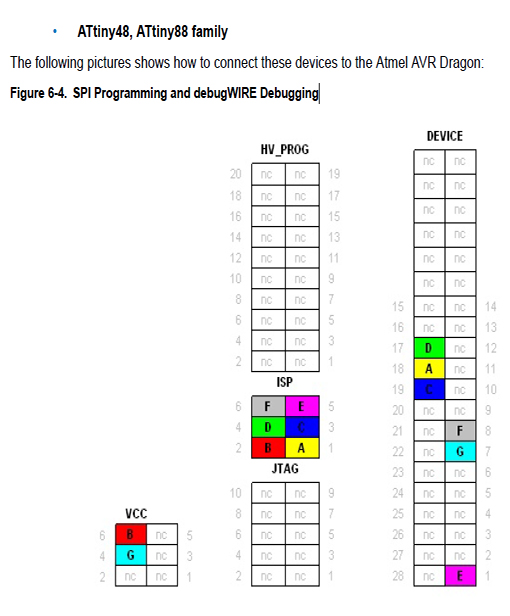

Perdona il mio disaccordo, qualcuno mi ha dato qualche suggerimento e lo ringrazio, ma negli ultimi post ho chiaramente chiesto un aiuto/consiglio sui fili di collegamento dell'AVR Dragon e lo riporto nuovamente qui sotto:
sul datasheet dell'AVR Dragon ho invece guardato alla pagina 33 questo:
6.2. Devicesheet: SCKT3200D2
• Supported Programming Modes: SPI, and Parallel programming
• Supported Debugging Modes: debugWIRE
• applicable to the following devices:
• ATmega48, ATmega88, and ATmega168 family (and 'P', 'A' and 'PA' variants)
• ATmega328 (and 'P' variant)
Atmel AVR Dragon [USER GUIDE]
Atmel-42723A-AVR-Dragon_User Guide-04/2016
32
• ATtiny48, ATtiny88 family
The following pictures shows how to connect these devices to the Atmel AVR Dragon:
Figure 6-4. SPI Programming and debugWIRE Debugging
Deduco quindi che occorre fare quei ponti per implementare la protezione all'Atmega328P in HV.
Avevo anche allegato lo schema sotto, ma nessuno mi ha dato una conferma.
Lo schema sono andato a cercarmelo io, senza che nessuno mi abbia detto nulla, mi aspettavo quindi una conferma da parte vostra.
Avere un "si" o un "no" è anche da rimproverare...?

Non credo proprio che qui nessuno sappia come si collegano sei fili al micro.
Credo che un po' tutti qui abbiano perso le speranze con questo utente...
Siamo alla settima pagina di discussione e, dopo che gli è stata data la command line per programmare i fuse bit siamo ancora qui a discutere su come collegare sei fili che hanno la stessa tag in entrambi i connettori.

Per togliere ogni dubbio ..
SI lo schema è corretto

Però se siamo al dubbio di come collegare una SPI al micro temo che non ti sia ben chiaro come si programma e come si effettua il debug quindi ti consiglio di rileggere attentamente il data sheet.
A parte i FUSE che sono importantissimi e vanno STUDIATI attentamente, ricordati che se non conosci il data sheet non programmi un bel niente, salvo che usi codice di terze parti ma questo punto usa arduino e vivi felice.
MCSA Windows Server 2012 R2
Leggi questo articolo. C'e' lo schema su come collegare il programmatore alle MCU Atmel, anche il 328. Ovviamente la pedinatura e' diversa, rispetta i nomi dei segnali e tutto funzionera'.
Ti monti un basettino con uno zoccolo, realizzi il cablaggio, apri Atmel Studio e vai a settare i bit che ti servono.

La domanda iniziale riguardava la board Arduino che monta un ATmega328p (esistono altre board di Arduino con altri microcontrollori) poi adesso salta fuori questa board:
http://www.atmel.com/webdoc/avrdragon/a ... ction.html
la quale ha un connettore totalmente disperso dalla board di Arduino, esistono comunque dei pin con il nome uguali a quelli usati da Arduino visto che monta sempre un ATmega. Quella bitmap riporta la posizione dell'alimentazione e dove si trovano i pin del ISP. Tutto questo è stato ricavato semplicemente leggendo la documentazione ufficiale, io non possiedo della board e non posso dire nulla di più:
http://www.atmel.com/webdoc/avrdragon/a ... rview.html
Questa frase faccio veramente fatica ad interpretarla, quindi mi astengo visto che ho più volte spiegato che cosa è un programmatore High Voltage e quando si deve usare.
