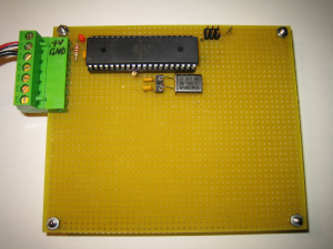

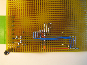

Che volete farci? Sono all' antica, amo il saldatore, le millefori ed i cablaggi filati. Ho montato un semplice circuito basandomi sulle informazioni del datasheet e del manuale utente del programmatore.
C'è poco da dire sul circuito ... non ha niente! Ho collegato il connettore dell' ISP ai piedini del micro, un quarzo montato su zoccolo per poterlo eventualmente cambiare, massa e alimentazione. E poi ci ho messo il mio buon caro LED rosso sull' alimentazione per sapere quando il circuito è sotto tensione.
Con poche e semplici filature ho collegato il tutto

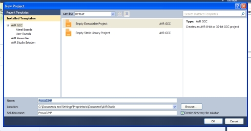

Ho quindi fatto partire AVR Studio, ho scelto di creare un nuovo progetto selozionando la prima voce in alto a sinistra della pagina iniziale "New Project"
Nella pagina "New Project" ho selezionato "Empty Executable Project" ed ho messo il nome "Prova324P" nella casella "name", ho spuntato la box "Create directory for solution" ed ho premuto "OK"
