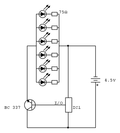

Ciao a tutti,
sto costruendo una lampada con 6 led SMD 5050 alimentati da batterie (4,5V) e utilizzo come interruttore un modulo touch basato sul chip TTP223.
Il modulo è questo
Ho fatto delle prove con un solo led alimentando il modulo a 5V e tutto funziona. Il led lo alimentavo direttamente dall'uscita I/O del modulo. Ma da quell'uscita se non ho capito male posso avere solo 8mA e i miei 6 led in parallelo richiedono circa 120mA (alimentati a 4,5V con resistenze da 75ohm)
Ora quindi voglio mettere un transistor tra l'I/O e l'alimentazione dei led ma mi sorgono dei dubbi.
Lo schema è il seguente
I dubbi sono:
Devo limitare la corrente sul gate del transistor?
La corrente che mi esce dal transistor è funzione di quella che gli arriva al gate oppure funziona ancora (4,5V-3V)/75=0,020 mA?
Le lampade saranno apprezzate come regalo di Natale? (scherzo...) :mrgreen: :mrgreen:
Grazie come al solito per la disponbilità!
Ciao O_/

A mio avviso c'e' qualche "erroruccio" nello schema, ma per "superarlo" ti propongo di considerare - al posto del transistor - un LM3410 (o simile - ce n'e' una miriade di driver di questo tipo)
http://www.ti.com/lit/ds/symlink/lm3410.pdf
Tra i vari vantaggi avresti anche un aumento dell'efficienza del sistema dal 67% (3.0 V / 4.5 V = 67% - i led sono "bianchi" da 3 V vero?) all' 85%
"erroruccio" significa che brucierò qualche cosa?
Non ho LM3410 per le mani, sto guardando se trovo un'alternativa tra quello che ho già in casa.
Aumentare l'efficienza non mi dispiacerebbe tuttavia devo risolvere a breve e senza complicarmi troppo la vita visto che ne devo fare una decina e ho anche spazio limitato. Questo per dire che se il mio schema sta in piedi e l'unico problema è il consumo delle batterie allora posso conviverci. Magari lo ottimizzerò successivamente... :^o :mrgreen:

Il tuo schema mi pare possa funzionare, però con il transistor la tensione di uscita ti si abbassa di circa 0.6-0.7V

Brutta notizia però quella del calo di tensione. Dovrò quindi ridurre le resistenze da 75ohm a 40ohm (o giù di lì) per mantenere i 20mA sui led.

Fai una prova al volo senza cambiare le resistenze, può darsi che vada bene.

Scusate l' intromissione ma ho un dubbio/domanda.
Nello schema qui sopra il NPN è in configurazione a collettore comune?
Se si è corretto per questo tipo di applicazione?

lucaking ha scritto:Nello schema qui sopra il NPN è in configurazione a collettore comune?
Sì.
lucaking ha scritto:Se si è corretto per questo tipo di applicazione?
Per funzionare funziona, ma si perdono come hanno già detto 0,6-0,7 V.
Io collegherei l'NPN a emettitore comune, con il carico dei LED sul collettore, con una resistenza sulla base per limitare la corrente. Così la caduta sarebbe intorno a 0,2-0,3 V.

Ok, credevo non ci fosse alcun alcun vantaggio ad usare un transistor in quella configurazione se serve uno switch. :roll:
