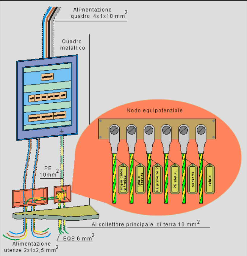

A questo punto, a prescindere dall'obbligo normativo, e dato che la mia "incolumità" è senza dubbio al primo posto, vorrei approntare un nodo equipotenziale in una apposita scatola (direi vicino al quadro generale dell'appartamento) dove farei affluire tutte le masse 2,5 mmq da:
a) impianto idraulico
b) termosifoni
b) tubi del riscaldamento che entrano nel boiler elettrico
il tutto per i due bagni che fortunatamente sono contigui
Dunque:
La cucina, a prescindere dalla normativa, consigliate di comprenderla?
La scatola del nodo va a monte o a valle del quadro generale dell'appartamento ?
b) termosifoni
Dunque:

I collegamenti equipotenziali vanno fatti dove servono:
- Equipotenziale principale EQP: sulle tubazioni metalliche entranti nell'edificio (tubazione gas, tubazione idrica, ecc.), basta collegarle in un unico punto dove entrano; in un condominio fa parte degli impianti condominiali, per le utenze del gas che entrano nel singolo appartamento si collegano a terra nel punto dove entrano.
- Equipotenziale supplementare EQS: sulle masse estranee presenti nei locali a rischio, nel caso delle abitazioni i bagni dove c'è una doccia o una vasca da bagno.

Mi sto piano piano, grazie a voi, chiarendo le idee !!
per cui
In appartamento condominiale il nodo equipotenziale EQS va messo in una scatola a parte così
oppure basta collegare tutto (EQP ed EQS) semplicemente alle più vicine masse nelle scatole di derivazione dell'appartamento?
per cui
