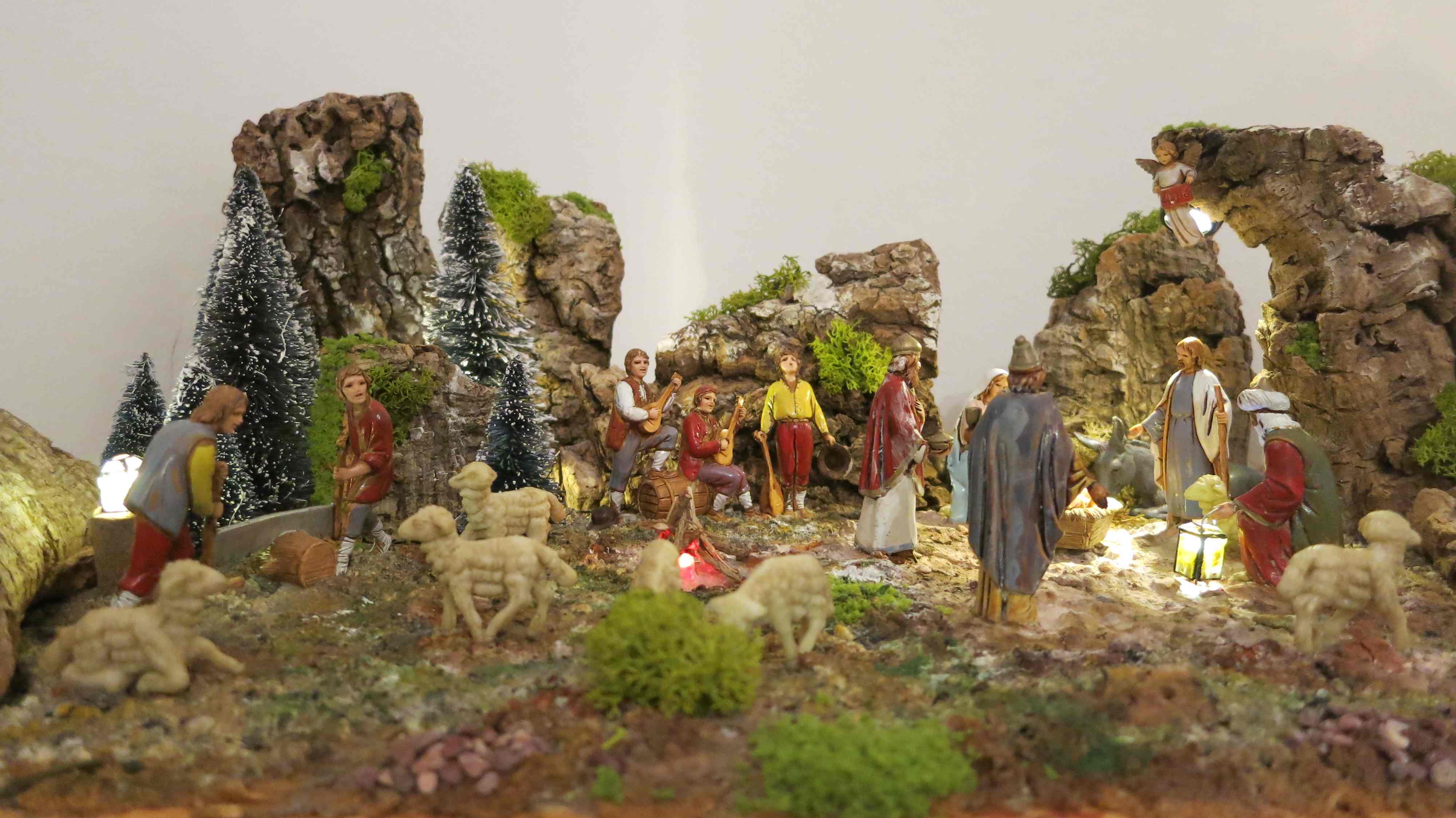

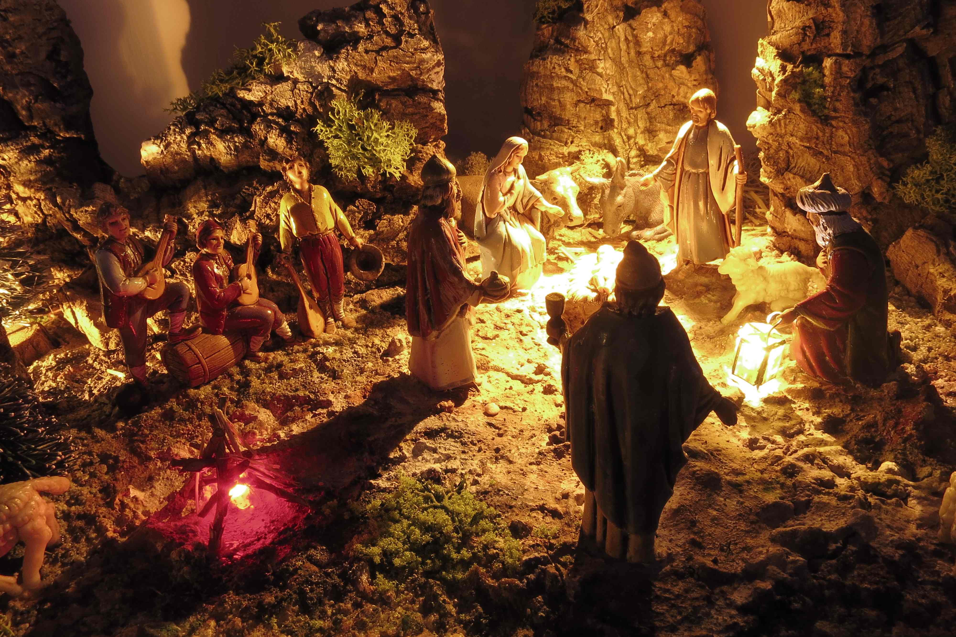

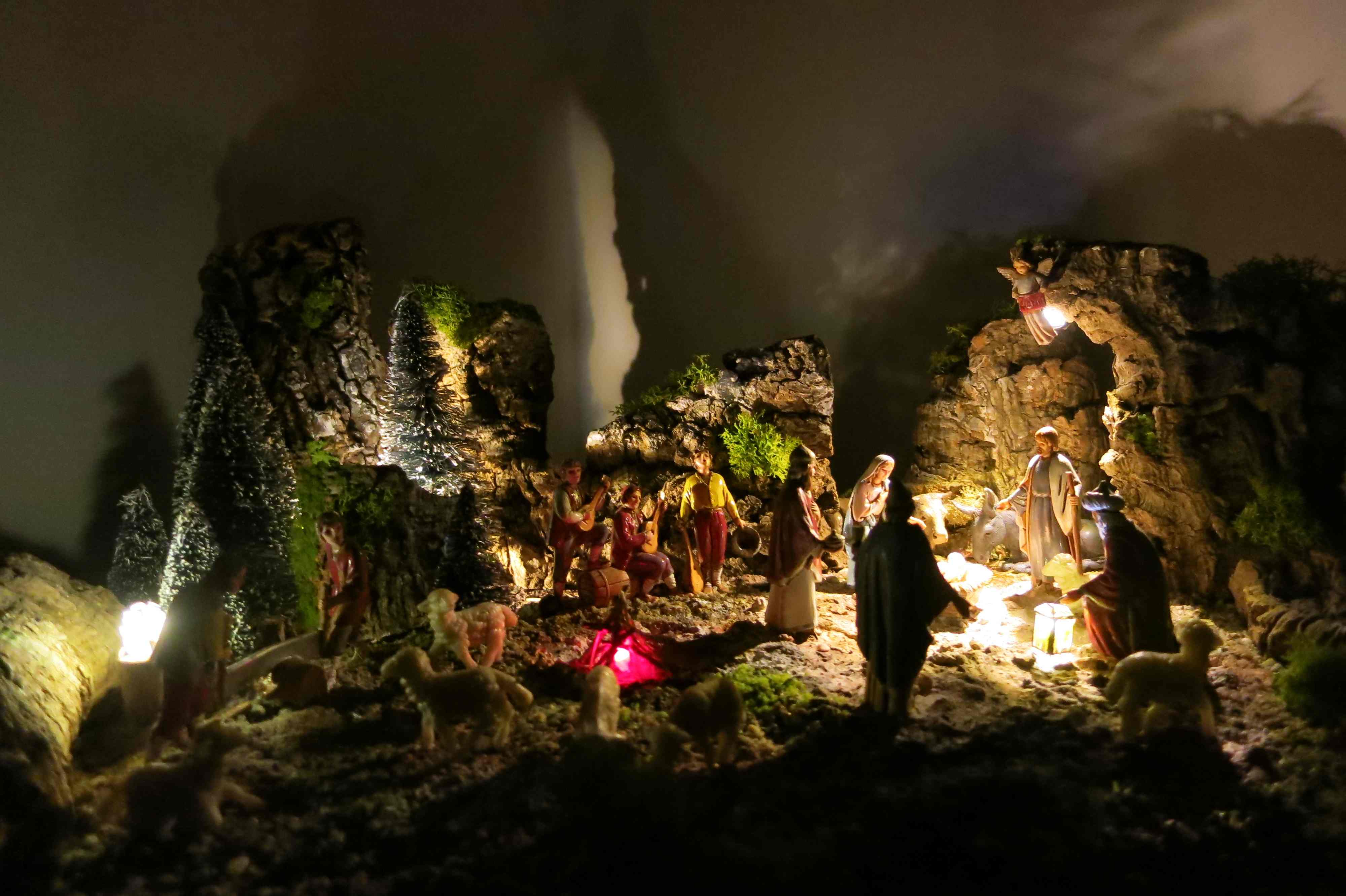

Messaggioda Foto Utentecepi85 » 10 dic 2017, 21:51
Ciao a tutti, sono riuscito a terminare il lavoro grazie ad i vostri utili consigli!
ecco i risultati:
adesso ho posizionato il presepe vicino al router wifi , che con un cavo di alimentazione USB a spina 5,5mm - Connettore barrel Jack di tipo N , mi alimenta anche il presepe.
Grazie ad ognuno di voi, e buone feste!!!
