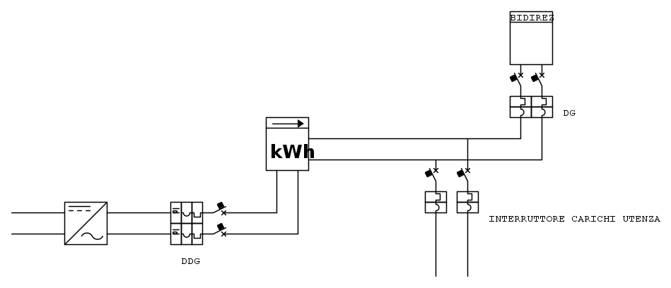

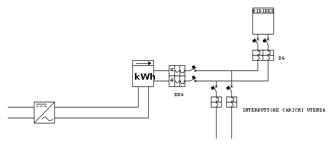

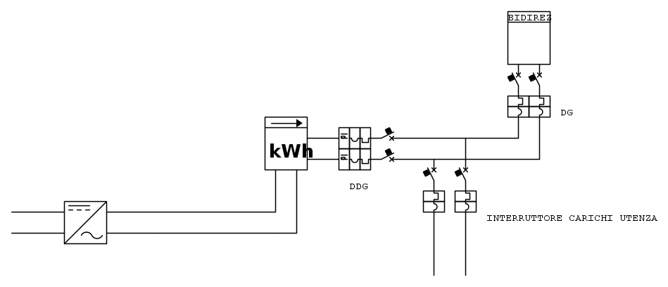

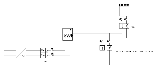

[35] Re: Impianto fotovoltaico 6 kW
Messaggioda Foto Utentefirefox » 21 dic 2017, 14:53
Premesso che anche io sono alle prime armi con schemi elettrici fv, ho un dubbio: considerando che DDI e SPI sono integrati nell'inverter, un ddg (magnetico termico differenziale) lo metterò comunque tra inverter e contatore monodirezionale, e tra il dg e il contatore monodirezionale va inserito un altro mangetico termico differenziale che rappresenterà sempre un secondo ddg?
Foto Utentefirefox
39 1 2 6
Messaggi: 231
Iscritto il: 13 ott 2012, 18:03
[36] Re: Impianto fotovoltaico 6 kW
Messaggioda Foto UtenteDanielex » 21 dic 2017, 16:05
Cos'è la festa degli MTD? :mrgreen:
Io personalmente non ho mai messo nulla fra contatore di produzione e inverter.
Se l'ENEL deve intervenire sul contatore si stacca il DDG a monte e si spegne l'inverter (o si agisce sul sezionatore a bordo di esso o si agisce sui fusibili/interruttori di campo).
DG per me è il dispositivo che sta immediatamente a valle del contatore di scambio (e comanda tutto l'impianto, non solo la parte produzione) e il DDG sta nel quadro generale e protegge la linea dedicata al fotovoltaico e tutto ciò che sta a valle.
Foto UtenteDanielex
5.344 3 4 8
Messaggi: 3870

Messaggioda Foto Utentefirefox » 21 dic 2017, 16:38
Quindi da un punto di vista schematico (ho disegnato un multifilare) dovrebbe andare ben così?
Foto Utentefirefox
39 1 2 6
Messaggi: 231

[39] Re: Impianto fotovoltaico 6 kW
Messaggioda Foto Utentefirefox » 21 dic 2017, 17:38
Dunque post inverter non ha senso un interruttore differenziale ma è sufficiente il solo ddg post e per essere precisi magneto termico differenziale (già esistente) per l'utenza, corretto?
Foto Utentefirefox
39 1 2 6
Messaggi: 231
[40] Re: Impianto fotovoltaico 6 kW
Messaggioda Foto UtenteGiovepluvio » 22 dic 2017, 8:13
Enel chiede schema unifilare. Se trovi quello pignolo te lo fa rifare.
Tra l'altro un multifilare non aggiunge nulla di utile in questo caso.
5.978 3 6 10
Messaggi: 2947
Iscritto il: 21 dic 2010, 1:10
Località: Mantova
