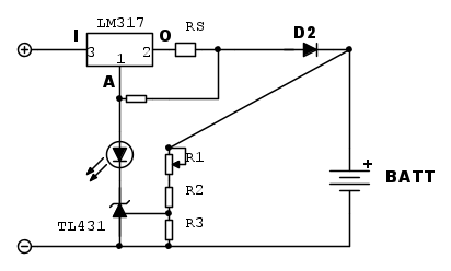

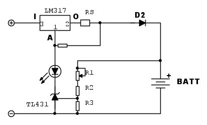

Messaggioda Foto Utenteelfo » 22 dic 2017, 22:59
elektronik ha scritto:caricabatterie tampone piombo gel 12 V da 100mA a 700mA, [cut]quello che a me serve è un segnale visivo di fine carica[cut]
allarme quando la batteria non si riesce più a caricare [cut]
aspetto che qualcuno mi posta qualche schema per caricabatteria tampone con lm317 preferibilmente già testato.
Foto UtenteBrunoValente nel post
viewtopic.php?f=1&t=70478&start=10#p726111
ha pubblicato uno schema (elegante come sempre) che potrebbe fare al caso tuo.
Lo replico qui sotto con qualche modifica per adattarlo al tuo caso specifico.
- carica a corrente / tensione costante la batteria
- a fine carica (tensione costante) si accende il LED
La corrente di carica dipende da RS e dalla tensione di riferimento dell'LM317
La tensione di fine carica dipende dale resistenze R1,R2 e R3 e dalla tensione di riferimento del TL431
Come vedi e' tutto "deterministico", dipendente da parametri ben caratterizzati dai datasheet con buona riproducibilita' e costanza dei risultati e non da "improbabili" Vbe di transistor o simili.
MA nel circuito non sono volutamente riportati i valori perche' ritengo che "oggi" A.D. 2018 (quasi) si debba fare diverso (NON meglio, diverso)
LT3652
http://cds.linear.com/docs/en/datasheet/3652fe.pdf
26 pagine di datasheet dovrebbero convincerti che ha "tutto":
- carica a corrente/tensione costante
- indicazione di carica e fine carica (inverti pin CHRG 4)
- indicazione "fault"
- Resistor Programmable Float Voltage Up to 14.4V
- Accommodates [cut] SLA (batteria al piombo sigillata) Chemistries
- Once charging is terminated, the LT3652 enters a low-current (85μA) standby mode

Messaggioda Foto UtenteBrunoValente » 23 dic 2017, 1:40
Comunque lo schema del primo messaggio funziona, solo che il led è acceso durante la carica e si spegne a fine carica.
La corrente di carica è data da 0.6/R, quindi con una R di 1ohm la corrente vale circa 0.6A e se durante la carica il led non si accende vuol dire che la batteria è già carica oppure che è degradata.
quando una batteria non è più buona si carica in fretta, cioè raggiunge in fretta la tensione finale, se è proprio andata si carica in un attimo, quindi il led non fa neanche in tempo ad accendersi.
Il mio schema riveduto da Foto Utenteelfo garantisce una corrente più prevedibile perché la regolazione non dipende dalla soglia di conduzione del transistor che è incerta e temperatura dipendente ma dipende dalla tensione di riferimento di 1.25V dell'LM317 che è molto più stabile e precisa. Il led si accende a fine carica.
