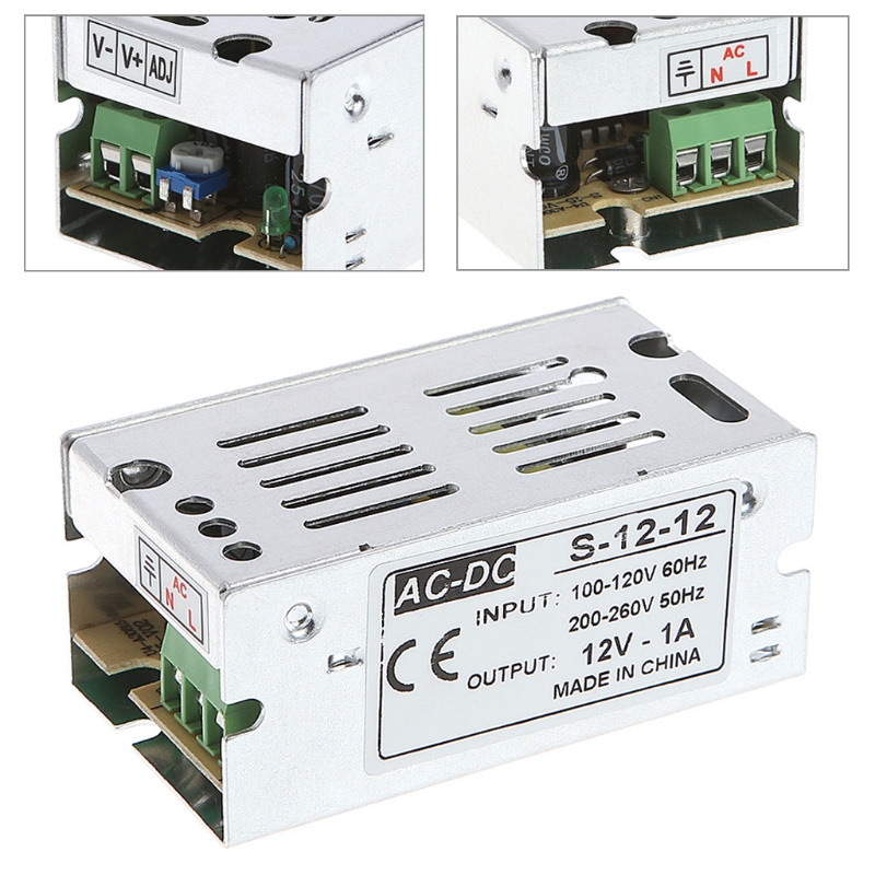

GRAZIEEEEE ! Effettivamente, l'avevo addocchiato. Allego la foto di uno piccolissimo che forse potrebbe fare a caso mio... Anche perché penso che più l'alimentatore sia DIMENSIONATO e minore sarà il consumo/spreco di energia assorbita....
Però ho notato che c'è scritto V+ e V- mi ha un po' mandata in confusione....
Le mie ventole sono da 0,16A x2 quindi dovrebbero assorbire 0,32A .

Ma niente di che, è un regolatore stabilizzatore di tensione.
In pratica entra una tensione fissa ed esce una tensione regolabile da un minimo di 1,35V fino ad un massimo della tensione di ingresso meno 3 V, mi pare.
Quindi se hai 12 V di ingresso ne potrai regolare da 1,35V fino ad un massimo di 9V.
Tramite il trimmerino all'interno dell'alimentatore che hai postato hai la possibilità di aumentare la tensione fino a quasi 15V sufficienti per ottenere i tuoi 12 V massimi.
Dimenticavo, puoi prelevare fino a 1,5A da questo potenziometro "volume"!

Da quello che capisco (sbaglio?)... può assorbire massimo 0,65A che sommato alle ventole siamo già ad 1A!
Mi pare fossero 65 mA, se è così sei circa a 0,4A.
In ogni caso, come ti ha spiegato il nostro
molto giovane e senza esperienza
Foto Utenteabusivo il potenziometro si troverebbe a dover dissipare tanta potenza e quindi o è adeguatamente dimensionato oppure lo bruci. Di sicuro non è un sistema efficiente.
