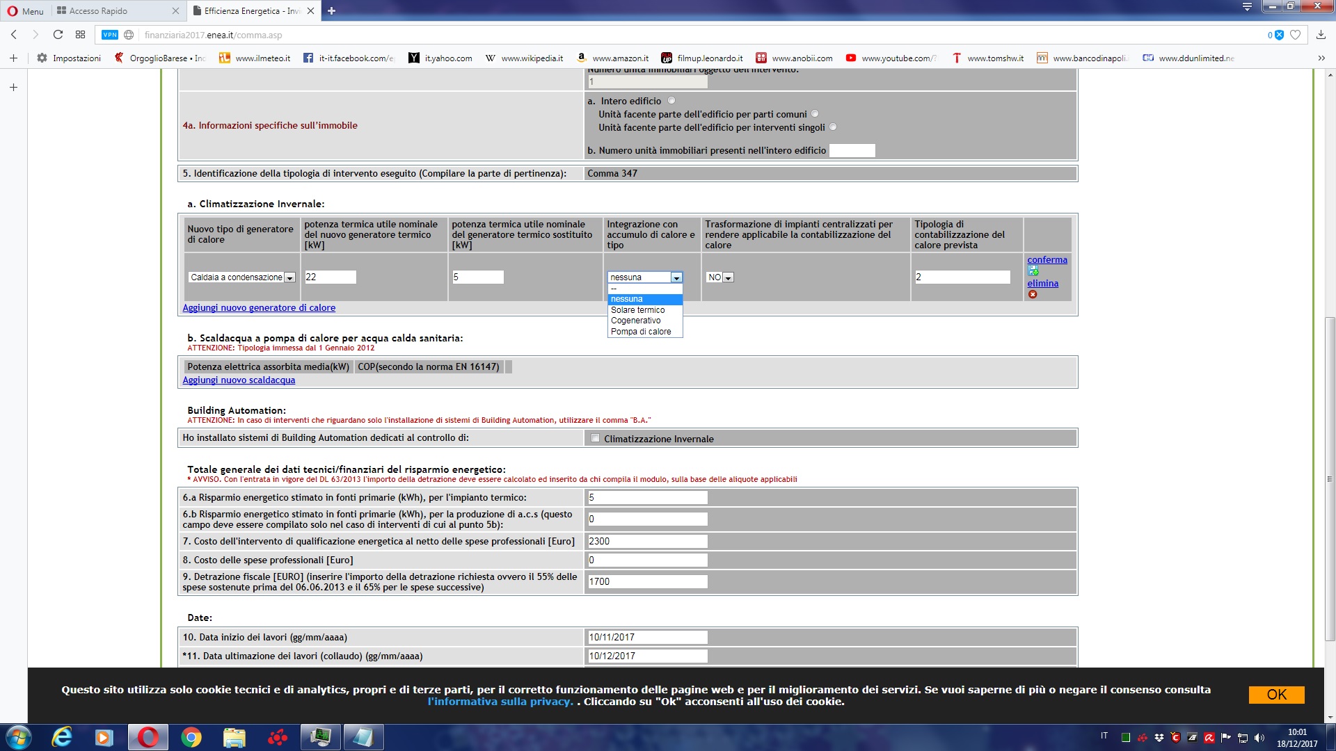

Salve a tutti,sono un nuovo utente ed ero alla ricerca di un sito dove capire per bene la famigerata compilazione dell'allegato E...fortuna ha voluto che trovassi Voi!
Ecco in breve i miei dubbi:
1 potenza del generatore sostituito,non conosco questo dato,la vecchia caldaia era presente al momento dell'acquisto dell'appartamento ( a marzo) ed ho provveduto a sostituirla con una a condensazione della vaillant.devo necessariamente compilare questo campo o comunque mettere anche un valore "stimato",tipo 20 kWh? (la nuova caldaia è da 23 kWh)
2 integrazione con accumolo di calore presumo debba mettere no,visto che il solo generatore è la caldaia.giusto?
3 risparmio stimato in fonti primarie,inserisco 559,visto che la mia zona climatica è la C,appartamento di 70 mq e la caldaia sarà utilizzata per riscaldamento + acs.giusto?
4 devo distinguere per forza le due voci di spesa sostenuta,tra intervento e spese professionali o come nel mio caso (spesa totale di 2.300 euro tra materiale e manodopera) posso mettere semplicemente questa somma e poi calcolare il 65% di detrazione?
grazie in anticipo al sig. paolo a m
p.s. non fate caso ai valori inseriti nell'immagine allegata

1. Il campo va compilato: se non hai un dato preciso mettine uno indicativo.
2. Ok.
3. Giusto.
4. Per spese professionali non si intende la manodopera, bensì il compenso per eventuale professionista (ingegnere, perito, ...) per progetti o pratiche varie. Nel tuo caso, se le spese sono quelle che hai detto, compilerai solo la prima voce.

perfetto,ho fugato tutti i dubbi.
